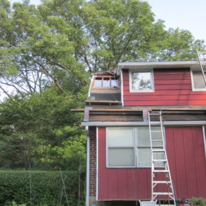

    我在罗得岛中部40年代的海角(Cape)的屋顶出现了裂缝——当然是在光伏电池板下面。沥青瓦似乎也走到了生命的尽头。二楼的一端是卧室。泄漏已经严重影响了原来的石膏和石灰涂层岩石车床。另一端是未完成的阁楼空间,有1英寸的玻璃纤维绝缘面钉在椽子上(真的!),用于存储。是的,它有1英寸的玻璃纤维,直到去年冬天一只浣熊把阁楼变成了一个B&B/rave。绝缘碎片到处都是。现在,当我抬头看阁楼的天花板时,我可以看到光线从山脊上的通风口射进来。那间阁楼根本没有空调,但最低限度的绝缘确实在一定程度上帮助降低了温度。而下面生活空间的漏气… well, you know! ;-)
    我在十字路口。现在是我采取行动的最佳时机。要么我找到一个可以在椽子上方设计和安装R-49刚性泡沫的人,以及某种屋顶上的屋顶将“解决我的所有问题”。或I find a decent roofer who can just fix the leak and replace the existing shingles, then I can do the best air sealing and insulating that I can given the confines/restrictions of 2x6 20" o.c. rafter construction with no soffit vents. There's a gable vent for each "behind the kneewall" area, and a ridge vent. It seems impossible to do anything about the 5 1/2" space between the sloped part of the bedroom ceiling and the underside of the roof deck (currently T&G board sheathing). Does code allow for "sorry but this can't be brought up to R-49 without complete demolition" in cases like this?
    我如何寻找一个建造者/屋顶者,他们在椽子上面的刚性泡沫绝缘材料?我相信它们存在。肯定有更好的方法,而不是在50英里内调用每个建筑/屋顶?

    如果我要在科德角风格的房子的屋顶甲板上隔热,我如何补偿房子前面12/12间距的两个天窗?由于我住在7区,我需要在屋顶甲板上增加大约12英寸的隔热层,这意味着我必须以某种方式补偿天窗上的窗户。
      马丁·霍洛拉||# 15
      大卫,
      如果你现有的窗户窗台与现有的屋顶护套水平接近,你不能轻易地在屋顶护套的外部增加大量的隔热层——除非你愿意拆除现有的窗户,安装更小的窗户。
      1. 大卫·班布里奇||# 17
        我不知道把屋顶下的天窗再放大一英尺是否有意义。这样,窗户的底部又会恢复到原来的高度。不确定它是否还能正常运行。
    2. AnonymousUser||# 16
      嗨。这对一些人来说可能是无法忍受的,但我们选择拆除海角上的一个天窗,并在由此产生的开口安装了一个天窗。我知道许多gba的书呆子都反对天窗和天窗,但我们去了我们希望是两种罪恶中较轻的,所以我们可以在屋顶外增加坚硬的隔热层。
      1. 大卫·班布里奇||#18
        谢谢你的建议。这其实是个有趣的想法。
