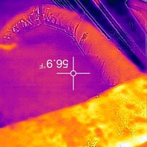

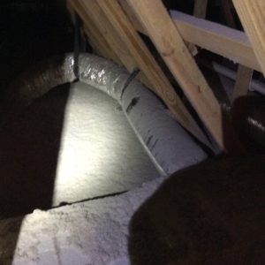

    泡泡箔包裹管绝缘的红外图像
    最近,我在一栋新建的多户住宅大楼的阁楼里;我注意到他们用了两层泡沫箔包裹管道绝缘树干,和一个玻璃纤维包裹在跑出。这两个管道都是金属片,但有一些绝缘弯曲在跳动。气泡膜安装时,气泡膜与金属片风管之间没有气隙。
    我碰巧带着我的红外摄像机在阁楼上。当然,由于发射率的影响(这就是为什么你可以在红外相机上设置发射率值),铝箔表面通过红外测量温度。然而,管道都覆盖了一层纤维素绝缘层,这基本上抵消了低E涂层的效果。
    你可以看到表面温度的不同——气泡包装箔管的表面温度比玻璃纤维包装的管道高得多。因此,在我看来,两层泡沫铝箔包装的表现比R-6玻璃纤维管道包装更差。
    是的,我知道,理想的实验应该是清理管道,然后在两者的箔套上用胶带粘上一条,以进行相同发射率的表面温度测试。然而,我只是想做个调查,而不是测管道表面温度。
    另外,作为侧面笔记 - 如果低E箔涂层对我的表面温度有显着影响,它应该使表面“看”冷,不加温暖,到红外线相机。

    谢谢分享你的照片。你的结论——“气泡包装箔管的表面温度比玻璃纤维包装的导管高得多”——与人们可能从气泡包装的低r值所预期的一致。
    您没有提及在加热季节或冷却季节是否拍摄照片 - 但我假设这些管道从炉子或热泵输送加热的空气,而不是从空调中冷却空气。
    Kohta Ueno.||#9
    管空气温度
    抱歉我没有说清楚——这张照片是在新英格兰户外温度30-40华氏度的一天拍摄的;所有暖通空调设备在加热模式下运行。加热由90%以上的密封燃烧气炉提供。
