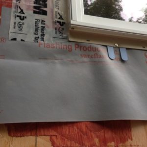

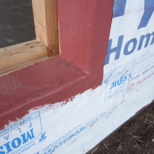

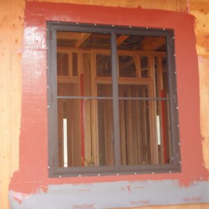

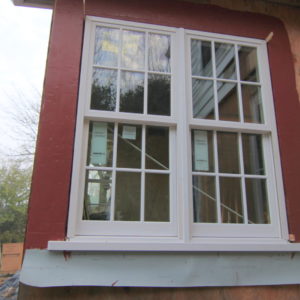

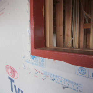

谢谢你的伟大文章。在锤子和手,我们更愿意利用流体应用WRBs;然而,我们通常在粗糙的开口和穿透带标准机械紧固房屋包的产品对流体施加的闪烁。为了防止窗台下方的反向一圈,我们依靠延伸约9" 出在窗台上的每一侧上的嵌入过渡条带。我已附加一些照片。
为H + H最佳实践手册有若干细节示出了嵌入过渡条带:
http://hammerandhand.com/best-practices/manual/3-windows-doors/3-1-new-window-installation/
http://hammerandhand.com/best-practices/manual/5-wall-penetrations/5-2-duct-flashing-rain-screen/
http://hammerandhand.com/best-practices/manual/6-roofs/6-1-kick-flashing/
我们通常使用9" Sureflash或Moistop PF为过渡条带:
http://www.sureflash.com/
http://www.fortifiber.com/moistop_pf.html
