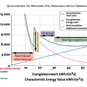

    我不同意你对被动屋标准的描述。
    尽管该标准的德国支持者声称,0.6 ach50的上限和每平方米15千瓦时的年度空间供暖上限是基于成本效益分析,但我从未见过任何计算支持这一说法。随着光伏阵列价格的下降,我对德国的说法的怀疑只会增加。
    当然,在美国,很少(如果有的话)被动式建筑显示出费斯特博士预测的暖通空调设备成本大幅下降。这主要是由于HRV的成本,以及被动屋设计师倾向于指定非常昂贵的暖通空调设备。
  67. J Chesnut||# 67
    成本效率
    我想进一步谈谈菲利普对这个问题的看法。
    成本效率对一些人来说很容易,但对另一些人来说却很难。
    让专家们就其建立的基础达成一致是不可能的。
    让我们认识到PH值标准是基于对德国市场的成本效率分析(见附图),在这些家庭中可以省略供暖设备。
    我确实担心“建设美国计划”对成本效益措施的强烈坚持,因为我觉得这允许一些保守的专家支持他们的观点,而不能促进行业中更创新的能效发展。
    原则上,中间道路是最好的前进道路。

  68. J Chesnut||# 68
    对马丁
    当然,我不知道PHI是否做过实际的分析。我展示的图表来自仙王座2001年出版的《无热生活的舒适》一书。当Passivhaus向我展示的时候,这张图显示了一个“甜蜜点”被发现了,当你可以优化热包络和太阳能获得的热量,到你可以忽略加热系统,把钱投资到包络上的时候。我相信你知道这一点。我的观点是,这是一个成本效益的论点,如果不是分析。
    出于同样的原因,其他实体经常声称进行了成本分析,但很少努力使其执行过程透明。我希望BEopt+的发布能够带来一些富有成效的信息交流。(我只希望这款软件有MAC版就好了。)
    明确地说,我试图强调“成本效益”在本质上是一个论点。“成本效益”不是一个可以独立于主观表述而存在的客观现实。
    我很欣赏你提出的基于光伏成本的隔热量的论点,但我认为它允许太多的空间来证明不追求进一步的热性能,基于抵消光伏系统的成本,甚至不需要包括在内。

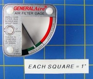

    “炉”过滤器更换
    4英寸和5英寸的媒体过滤器价格昂贵,埃尔将军(General Aire)有一种设备。http://www.generalfilters.com/search/G99-Air-Filter-Gage_PT60.html)来帮助你决定什么时候该更换过滤器。它安装在过滤器和鼓风机之间。当你安装一个新的过滤器时,你把压力表调零,然后随着过滤器负载和真空增加,指示器逐渐摆动到“更换”区域。虽然这可能是有帮助的,但在我看来,如果你使用一个实际的真空计,比如0-30 IN-Hg,你可以做出更准确的评估,从你的遮荫树机械日躺在那里。但是你应该寻找什么样的汞含量呢?
