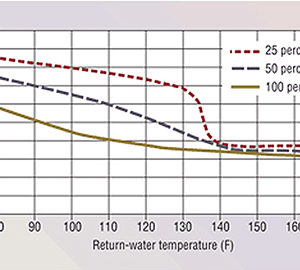

  107. Fortunat穆勒||# 108
    分配效率
    很棒的文章,但我有一个问题。你写道:“其他辐射地板的支持者认为,与使用踢脚板的家庭相比,使用辐射地板的家庭的锅炉温度更低。然而,如果有的话,这个因素只会带来非常小的能源节约。”
    我认为这种说法显然是错误的。特别是对于高效冷凝锅炉,燃烧效率是锅炉回水温度的强烈函数,特别是在部分负荷时。例如,附图显示,当锅炉在典型的鳍管基板回水温度(170度)下运行时,效率仅为88%,而在典型的辐射回水温度(90度)下,同一锅炉的效率超过96%。
    我认为这个改进不仅仅是一个“小”的改进,你认为呢?
  108. GBA编辑器
    马丁Holladay||# 109
    对福图纳特·穆勒的回应
    Fortunat穆勒,
    你说得对,锅炉温度影响效率。在大多数情况下,锅炉温度不应超过保持房屋舒适所需的温度。
    然而,这个问题很复杂。锅炉温度可以降低以提高效率,但只能降低到一定程度。此外,降低锅炉温度的效果取决于锅炉是冷凝锅炉还是非冷凝锅炉。
    影响锅炉效率的其他因素包括锅炉在部分负荷与全负荷下运行的时间百分比,以及锅炉是否短循环。如果锅炉控制包括室外温度传感器,通常可以在冬季的大部分时间内以低温(因此效率更高)操作踢脚板散热器(而不是地板内辐射管),只有在一年中最冷的日子里才需要高锅炉温度。
    简而言之,计算由于锅炉高温引起的效率差异是复杂的,并且因情况而异。然而,我承认,降低锅炉温度有助于提高效率。
