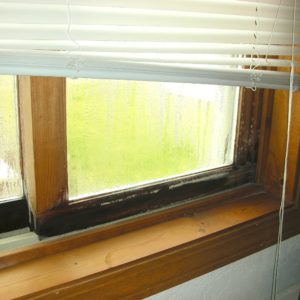

    我刚收到来自Steve Easley的电子邮件。他的电子邮件主题读书,“当你关闭百叶窗以节省能量时会发生什么......”
    史蒂夫写道:“在你的‘愚蠢的节能建议’中,每10条。几年前我在印第安纳州的家里拍了这张照片。为了节约能源,人们关上了百叶窗,也不明白为什么他们的窗户长了霉。我认为这是不言自明的....”

    适当的窗户覆盖物可以节省能源 -
    我们专注于我们的佛蒙特工程覆盖物业务在过去28年的舒适和节能的实践方面 - 包括加权热衬片,温暖的窗口,窗口绗缝等。大约10年前我们得出了最具吸引力,耐用,容易的安装,经济高效的产品,绝缘是由粘合涤纶织物制成的双电池蜂窝色调。大约10年前,我们加入了侧轨和模糊栏,以减少空气循环,并将其品牌为ECOSMART绝缘色调。他们已经由您自己的组织(GBA-Peter Yost),哈佛属性,碳水化合物(冬季,Aldrich),LefigateBalance(Andy Shapiro)进行了测试,发现有效。每年做成千上万的家园,并对每一个进行调查,我也可以轶事,重视客户同意 - 并返回重复购买。(我们的重复客户群65%。)本质上有较少的纸张或辐射热损失,因此较少的冲动转动恒温器。我们还鼓励他们使用时使用的太阳能热量,当可用色调打开时,然后关闭它们以阻止热量损失。夏天的反向 - 我也在个人上发现,使用我们的天花板粉丝,并在此政权之后允许我们在夏天没有A / C - 并且它在夏天越来越热了vt!我们的一些客户评论有时几乎太戏剧性地相信,但可能归因于他们有一个工具,这些工具可以使他们更加温暖,更舒适 - 以及许多其他好处。我相信,与带有4面密封件的绝缘蜂窝阴影相比,具有成本效益,因此保证“节能尖”。
    Re Steve早期的照片 - 我听到了所有时间从建立专业人员的模具问题 - 但不是百分之一的百万顾客实际上与阴影一起生活。评论的两点:
    1.哈佛研究发现,如图所示,迷你百叶窗实际上,实际上增加了能量消耗,平均内外温度差速器26度,带有微型,33度裸露的玻璃和37度,与Ecosmart色调。燃气消耗平均为48个热量,带有ECOSMART SHINES Verses 68 Thermis。不幸的是,这是美国覆盖的最大畅销窗口。
    至于霉菌,在外部冷空气和温暖潮湿的室内空气之间隔一扇窗户,会使空气变得更冷,从而凝结出一些湿气。有一些方法可以减少这种情况——通过降低湿度,这可能是一个好主意,无论出于什么原因,或者减少玻璃温差。后者,顾名思义,也会降低阴影的效果。底线是,如果我们每年收到2到3个关于冷凝的投诉,那就很多了——而且由于任何其他原因,来自任何其他产品的投诉都少了%。那些确实有凝结问题的顾客认为,在早上擦干湿气是值得的,因为阴凉处起作用了。他们还做了很多其他的事情来节省能源和保暖,这些都需要付出更多的努力。

    很难想象如何以一种更清晰的方式编写我的建议。我写道,“当这个建议(在晚上闭上你的窗帘)时,作者通常没有提到你需要一种方法来阻止空气在窗帘和窗户之间流动 - 或者对流电流将破坏你的努力节约能源。“
    似乎你同意我的建议,因为你倡导使用“提供一个四面密封的色调” - 换句话说,一种“停止空气在窗帘之间流动的阴影”。我很高兴我们同意,我很高兴你卖掉了那种工作的色调。
