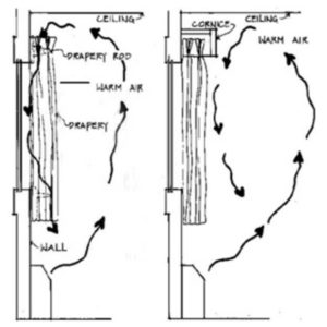

    你对窗帘和窗帘的看法完全正确:它们只有在四周都有空气密封的情况下才有效。这些密封可以在窗帘布上找到,例如,包括塑料轨道在边上,一个紧密的帷幔在顶部,和一个魔术贴在底部。
    窗帘缺席空气密封,窗帘只需创建一个小隧道,允许对流循环开发。这种对流循环可能导致比窗帘打开的更大的热量损失。
    请注意,那本让我苦恼的小册子里没有提到这些。它并没有建议房主去买一个周边有空气密封的窗户被子。相反,它提供了以下建议:“使用窗帘和窗帘来帮助防止……在寒冷的冬夜热量流失。”这是不负责任的。

    下面是一个插图“绝缘窗口和覆盖物”,发表于缅因大学推广计划。
    图片说明是这样写的:“没有檐板(左图),窗帘可以让空气通过窗户对流,失去热量。”封闭的檐口(右)将循环空气偏转到室内。”
