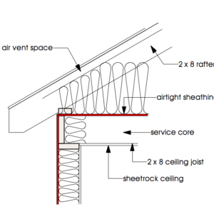

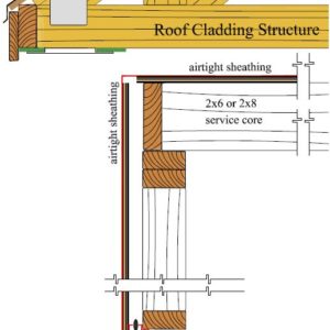

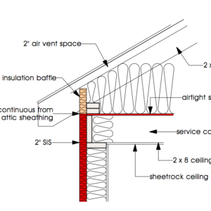

  2. 约翰·布鲁克斯||#2
    服务核心和密封护套
    乔,
    你说“干墙层需要密封”……为什么干墙?
    为什么不为罐头灯、小管道和电线创建一个4“到12”深服务核心,然后在顶部安装连续的密封护套?

  4. 詹姆斯•摩根||#4
    服务核心和密封护套
    John B关于空气屏障下方的天花板服务核心的概念是一个伟大的概念——通过在空气密封层下方进行简单的电气改造,可以证明该装置的未来。但我不确定这个桁架。这是一个接近标准的棍子框架替代方案,它满足Joes对墙壁上方阁楼边缘的保温深度的要求,但它避免了封装天花板搁栅上方桁架的结构冗余。只需要弄清楚如何告诉客户他们要为阁楼的全覆盖层付款但他们不能在那里储存任何东西。
  5. 5 c8rvfuwev||#5

  6. 约翰·布鲁克斯||#6
    我同意木棍框架的选择
    詹姆斯,我设想这个概念也被用在木棍框架屋顶上。
    包层结构可以是桁架或粘框架
    这和托尔斯滕·克卢普在日出之家里所做的非常相似
  7. 詹姆斯•摩根||#7
    另一个:
    阁楼盖板上可能需要一个双层或三层板,以将椽子抬得足够高,以清除墙壁外侧的一层厚厚的绝缘盖板。或者,我想你可以在椽槽上把座位剪长些。空气屏障上方的隔热板挡板将消除凸起板处的热桥接。
  8. 约翰·布鲁克斯||#8
    抵消护套的成本
    詹姆斯,我的想法是让房主付钱买护套,而不是买泡沫。
    我会努力说服装裱人员,他们会通过这样的方法节省时间,因为有一个安全的舞台来建造屋顶。
    我还认为房子可以很快“干燥”和测试气密性。
    甲板上的胶带不会受到很大的压力,因为甲板和胶带会接近内部温度....如果这带子在50年后真的失效了…它可以重做。

  10. Josef Chalat.||#10
    服务核心
    为什么不把墙加高6英寸,在一个连续的石膏板天花板下用2x6的毛绒覆盖,这样可以提供空气屏障。你可以用一个鞋跟凸起的桁架,而不需要在阁楼地板上做框架。您可以省略某些地方的镶边,以创建托盘天花板。

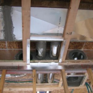

  11. 专家成员
    阿曼多科博||#11

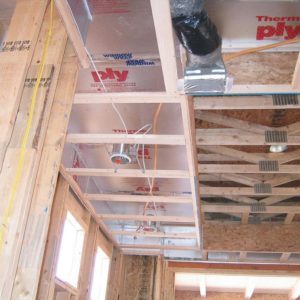

    约翰,这样做的方式
    一种方法是在通往房间的走廊上安装毛皮,并将空气吹进房间。在较大的房间里,你需要建造一个格子天花板,或者在拱形天花板的情况下,我在拱顶底部设计了一个管道追逐。您可以安装环境照明在保险箱天花板和以上的chase,创造一个令人印象深刻的照明效果冲洗整个天花板或拱形天花板。
    一些绒毛天花板的问题导致框架第二次关闭绒毛,并密切关注空气屏障和穿透的空气密封细节。

  18. Joe Lstiburek.||#18
    给约翰·布鲁克斯的回信
    我对你的做法没有意见。气控层不需要采用石膏板。我当然不会反对服务核心。祝你在与产品建造者或大多数建筑师的争论中获胜。
  19. Joe Lstiburek.||#19
    对詹姆斯的回应
    是的,这是个很好的细节。参见我之前对John的评论。你们俩干得好。但要说服其他像你们一样聪明英俊的人,就得祝你好运了。

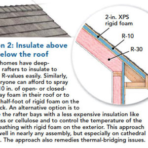

    用上面的一根棍子制造或W / perlins屋顶(屋顶椽子上的桐树顶部,护套然后6英寸的菲尼索,纸上的纸张或3个标签沥青)是一种使“尽可能多的绝缘材料”在墙壁中的盘子的顶部“?
    建筑在这个区域外有工匠墙支架。阁楼是习惯性的空间,因为它是低层房间的一部分(即没有阁楼)。我们称之为大教堂天花板。我在想象一个有更多phyliso板的夹层顶板,可能是额外的外部phyliso板在护套和2英尺软的梯子设计后添加的外部绝缘。我看不出怎么把顶盖盖到R-30的墙壁上。

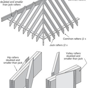

  43. 大卫麦克尼利||#43
    如何对山谷进行排气?
    每个山谷都有一个不通风的屋顶,这是到山脊距离的平方(即到山脊15英尺的距离是225平方英尺。未放气的屋顶)。另外,雪喜欢堆积在山谷里,也需要更长的时间才能融化。令人惊讶的是,冰坝往往在山谷中密度最大!
    然而,我尚未阅读关于冰大坝的文章,提到了这个问题,更不用说解决方案。Joe,在“Builder的指南”预订中,您建议将谷椽子加倍并从千斤顶椽子缩小它们的尺寸,因此它们上方有一个空间(导致约2“x3”频道)。但这并不遵守你的命令,在底部有更多的通风口而不是顶部。您是否不会将其放入第一个相邻海湾中的Soffit通风口,以喂食由千斤顶椽子创造的所有后续托架(以及该通风口可用于的区域进一步减少到对角线......)?在我的例子为15'到山脊,椽子@ 16“o.c。,这意味着每侧11个托架!
    对于已经构建的所有房屋,是否有改造可以解决这个问题?
    这不是学术上的挑战。我在明尼苏达州的姻亲住在一所昂贵的房子里,房子是由一位成功的建筑商为他自己建造的(不是为了盈利),而且每年冬天仍然有主要的冰坝。

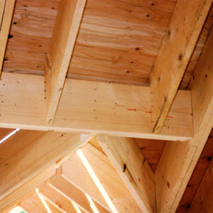

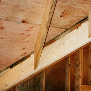

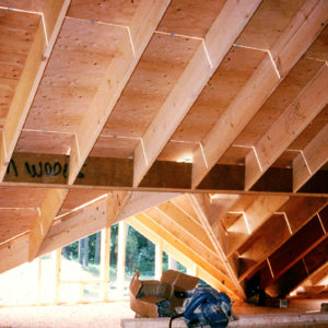

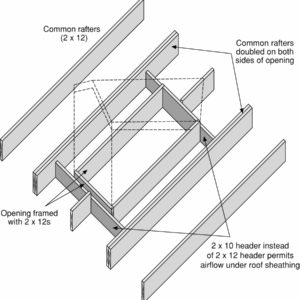

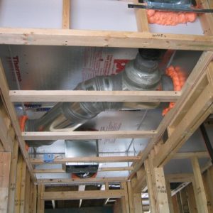

  44. Joe Lstiburek.||#44
    回应大卫麦克尼利
    大卫,
    谷问题可以通过丢弃山谷椽子来处理。看到我寒冷的气候建设者指南的数字。HIPS以同样的方式处理。这也延伸到灌木者和天窗的框架。
    见下面的图片。注意下面大天窗上的水平框架。
  45. 埃里克诺沃特尼||#45
    查德·富勒的无通风阁楼/屋顶组件
    乍得、
    我会首先应用一个peal和粘膜(冰/水)的空气密封的T&G板。然后你可以在密封的T&G上涂上6英寸的聚乙烯Iso,然后放下屋顶系统的铺板或檩条/板条。
    你可以在甲板上跑你的通风,在此之后不应该有任何震动问题。
    6“聚伊索超过R-30。
  46. 大卫麦克尼利||#46
    但是山谷呢?
    乔,
    我已经看过这些示意图了(正如我在之前的帖子中提到的,我买了你的书,我是你的粉丝)。我很失望你没有回答我的问题。一个拱腹通风孔为3个椽间供水,如您的图纸所示,这可能是可行的,但当您有一个真正的山谷,有11、12或15个椽间都由一个小通风孔供水时,会发生什么呢?再加上屋顶上的积雪融化,就像溪流变成了河流。。。
    山谷里似乎有冰。当你把这个和使干墙密封的巨大障碍结合起来的时候,尽管每个人都想到处买罐,再加上依赖所有未来的房主认识到需要保持这个屏障,永远不要把他们的东西放在那里;你帮我下定了决心。在我看来,密封的屏障应该在整个房子的周边,就像你所说的“完美墙”,绝缘材料应该在屋顶的高度。所有问题解决了。
    我一直喜欢封闭的爬行空间的想法——为什么会有人想邀请湿热的空气进入他们“居住”的环境呢?我认为同样的道理也适用于阁楼:为什么你想要使你想要冷却的空间附近的空气过热?在冬天,你为什么要担心你如何完美地控制暴露在外面的同样的环境呢?
    当所有接线低于30英寸的非常尘土飞扬的纤维素时重新加热夹具就像试图在板上重新培养浴室。除了你至少知道你可以走路的平板。
  47. 埃里克诺沃特尼||#47
    绝缘屋顶甲板
    当然是和选项一样,只是比较贵。如果山谷和通风限制要求你将围护层和保温层移到屋顶甲板上,你当然可以这么做。
    喷雾泡沫只是比纤维素和泡沫组合密封和绝缘阁楼地板贵一点。

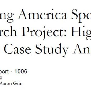

  48. 约翰·布鲁克斯||#48
    问大卫·麦克尼利的问题
    麦克尼利:“这不是学术挑战。我在明尼苏达州的姻亲住在一所昂贵的房子里,房子是由一位成功的建筑商为他自己建造的(不是为了盈利),而且每年冬天仍然有主要的冰坝。”
    大卫,你公婆家有通风的阁楼吗?
    这个房子…的价格是多少?还是因为它是一个“成功的建筑者”的私人住宅,这与围墙的质量有关系?
    天花板的空气控制策略是什么?艾达-泡沫吗?
    房子里有罐头灯吗?他们是怎么密封的?
    罐头灯真的有必要吗?
    吹风机的门测试过了吗?ACH50是什么?
    你读过关于高r屋顶的Straube/Grin报告#1006吗?
    http://www.buildingscience.com/documents/reports/rr-1006-ba-high-r-roofs-case-study-analysis
    有什么不喜欢通风的阁楼呢?
  49. GBA编辑器
    马丁Holladay||#49
    缺少照片
    Joe Lstiburek的最后回复中新增了三张丢失的照片。GBA为上传这些照片的延迟道歉。

  51. Joe Lstiburek.||#51
    更多大卫麦克尼利
    如果天花板是气密的,并且组装具有高热阻力,谷椽问题并不是一个问题我推荐的详细信息。r-value有多高?取决于气候区。在70年代与工程师的陆军军队完成的工作已经确定了这些R值。在我之前引用的ice Dam文章中我谈论那些R值。关于气候区5,气候区R-50的R-40 6.当你这样做时,雪融化不会发生。流河类比不适用。山谷和臀部只是大主教组合的问题 - 他们显然不是我用作我演示的基础的问题。在复杂的大规模化组件中,我推荐简单的阁楼的不平衡通风方法几乎永远不会发生,通常是不可能的。你尽最大努力,依靠你的空气策略。
    我对建立气密性的困难并不同情。你可以把它放在屋顶甲板下面的石膏板天花板上,在屋顶甲板下面有一个通风的空间,或者你把它放在屋顶甲板上面有一个通风的空间(一个“屋顶上”),在高雪负荷地区,以控制冰坝。无论如何,气密性是必要的。
    当我们在滑雪胜地等高雪地装载区域进行复杂的屋顶时,我们通常具有屋顶甲板作为空气控制层,并在屋顶甲板(直接在车顶甲板上方的刚性绝缘层或高密度喷雾中提供高水平的热阻。直接在屋顶甲板下泡沫 - 然后我们提供一个过度的屋檐,在整个组件的顶部产生一个通风的空间。实质上我们创造了一种通风不明的屋顶混合动力。一个不经过屋顶的底部屋顶组件。

    根据2009年的IRC (R806.4节),可以建造一个无通风的屋顶组件,在屋顶覆层上方使用硬质泡沫隔热层,在椽舱内使用透气性隔热层(如玻璃纤维)。如果你建造这种类型的屋顶,规范要求“刚性板或薄板保温应直接安装在结构屋顶覆层的上方,如表R806.4所述,以控制冷凝。”这张桌子要求4C气候区最低R-10。
    因此,您在屋顶甲板上方安装R-13 Polyiso的计划将工作 - 尽管总R值(19 + 13 = 32)非常低。代码在气候区中至少需要R-38,因此如果您可以使Polyiso更厚,您的计划将得到改善。
    不管你做什么,不要在屋顶护板和玻璃纤维之间安装任何通风孔——通风孔会在两层隔热层之间引入外部空气,并大大降低屋顶的热性能。

    答:如果你的通风阁楼有管道系统,那么你有几个问题。密封天花板上的漏气只是其中一个问题。这个问题是可以解决的,尽管管道的穿透确实会使事情复杂化。
    更困难的问题是密封管道接缝中的所有泄漏,以及管道和寄存器靴之间的泄漏。然后存在在所有导管周围安装足够的绝缘的问题,以保持您的能源票据合理。
    最好的办法是把所有的风管都放在家里的空调罩里。如果你的通风管道已经位于你的阁楼,最好的解决方案是(通常)创建一个不通风的空调阁楼。
    有关更多信息,请参阅保持管道在室内和创造一个有条件的阁楼.

    然而,他对你提出了一些建议,如果你选择安装两层胶合板没有水垢条:自胶合板hygrically——在湿度变化而移动,金属热,温度的变化而移动,你可以得到强调,导致问题。
    解决方案是将胶合板安装在4'x4'的方形中,而不是4'x8'的板材中,并在相邻板材之间留出缝隙(缝隙的宽度足以插入钉子)。第二层胶合板也应该安装在4'x4'的正方形中,并且应该有类似的空隙。两层应交错(偏移2英尺在两个方向)。按照这些建议,你应该不会有问题。
