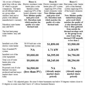

1 .热泵源计算不正确,它只是将产生的热量通过我所在的6气候区多于1 COP的热量以少于1 COP的价格转移。
2-没有人安装小型光伏阵列,如果他们这样做,你会认为成本会相当高。但是我在附件中重做的Martin的两个电子表格使用了Martin的数字,我只是将热泵的Kw改成了PV,因为它对我的COP影响是它偷了出租人的COP热量。
3 .除了热量来源、噪音、寿命和成本之外,热泵还有很多缺点。
4 .好的电动坦克要贵得多,比如一辆马拉松(Marathon),与普通坦克的对比更加平等。
5 .有人提到,如果我们能让所有家庭安装太阳能热,安装价格可能会接近本博客报价的1/4。
我住的地方有很多人喜欢某种形式的水,比如游泳池、热水浴缸、标准游泳池。当太阳能热能产生过剩时,如果充分利用它的热量,从根本上改变热能的价值为正。这是一种很好的监控技能,尽管我在与马克·R这样的人进行即兴假设时经常出错。
让我们再做一些图表,用更多的方式来看待这个问题。我需要一张至少涵盖1-6点的图表,我可能会想到更多。我会发布。

我同意你的整体前提,但我认为你的分析有点过于简单了。首先,我有兴趣看到数据表明美国的平均家庭消费在40 GPD范围内,而不是ASHRAE所说的60 GPD(我不怀疑这对欧洲家庭是正确的,可能对加拿大家庭也是如此,但我们对美国家庭的经验让我相信60 GPD的估计在大多数情况下是非常合理的)。但是即使平均家庭消费是40gpd,肯定也有家庭接近60,80,100 GPD。SHW对很多人来说还是有意义的。
我们通常会告诉我们的客户,SHW不再适用于两到三口之家。但对于四口之家、五口之家、六口之家或七口之家(或商业应用)来说,这仍然是很有意义的,尤其是与昂贵的石油和丙烷相比,这是我们地区最常见的水加热燃料。没有电热泵热水器(或电阻式电热水器)会给你足够的回收,以满足大多数人的性能要求,在一个使用100+ GPD的热水的家庭。此外,随着负荷的增加,所需的光伏系统也会相应增加(而SHW的额外成本不会增加;三个收集器的SHW系统只比两个收集器的系统贵1000美元左右)。此外,在相同的总BTU输出量下,SHW将使用更少的屋顶空间(与电力相比,而不是hph)。
最后,我同意之前的评论,我认为你的hph和电热水器的安装成本太低了,假设你正在寻找专业安装高质量的产品。
总而言之,这篇文章不错。好点。我只是觉得它应该比你提供的更细致一点。

- 1.7KW @ 250w/面板= ~7个面板,我不明白为什么6-7K美元不是一个合理的光伏系统成本,你肯定可以以低于9K美元的价格安装这个套件,这是太阳能的价格点和比较的目标。
-请解释面积是如何成为生产热水的重要标准的?7块光伏板= ~ 150平方英尺的安装面积在大多数住宅建筑上不难找到。
最后,当比较固定用水量的太阳能和光伏成本时,电力成本必须做什么?
我不是在抱怨你的帖子,但是,为什么要告诉人们目前和未来的光伏价格,太阳能没有任何意义(除非是感性的或DIY的)是不负责任的呢?你想出一些特定位置的数字,与光伏相比,太阳能热具有足够好的+值,足以抵消可能的维护成本和并网光伏的额外收益(又名25%+),然后我们进行分析。目前,PV赢了。

你似乎对一个家庭每天使用64加仑热水而不是每天44加仑热水的案例特别感兴趣。这样的家庭当然存在。我们来算一下。
在我最初的表格中,结果如下:
太阳能热= 10200美元
电阻+ PV = $7,595
热泵+ PV = $ 5132
如果我们把每天的热水使用量从每天44加仑增加到64加仑,我们得到:
太阳能热= 10200美元
电阻+ PV = $10,472
热泵+ PV = 6,091美元
所以在这种情况下,太阳能热方法和电阻+ PV方法基本上是并列的。但是如果你安装一个热泵热水器加上光伏发电,你仍然可以节省40%的能源。
最后一点:你写道,“你的hph和电热水器的安装成本太低了,假设你正在寻找专业安装高质量的产品。”
如果你住在劳动力成本高的地区,你可以随意在这两项的假设成本上增加500美元(或其他费用)。但是请注意,考虑中的三个系统(住宅A、住宅B和住宅C)都需要一个这样的热水器。每一栏加500美元不会改变每一栏之间的差值,即使是一分钱。因此,我关于哪种情况下成本最低的结论不变。

关于你的第一点,我确实在做这些数字,因为我拥有一家既安装PV又安装SWH系统的公司。因为我生活在一个我已经在那里生活了很长时间并且打算一直生活到死的地方,所以决定成本效益和为我的客户提供正确的解决方案的过程是至关重要的——否则我的名声就会很差,在杂货店、加油站等地方会有非常不舒服的互动。我关于这些数字的观点并不是毫无根据的。
下面是一个真实的例子:
一个32 sf/80 gal的SWH系统,带有带电力备份的SS罐(所有高质量组件),价格为8000美元。在东北地区,安装一个带有电力备份的系统是成本最低的系统(请记住,在该国的一些地区,该系统将是一个40平方英尺/ 80加仑的系统,成本甚至更低)。这就是你最终得到的结果,尽管你为一个辅助热水器投入了1000美元的重复成本,但在你提出的情况下,使用单个水箱系统要常见得多。
在加上一个类似的电热水器(如马拉松)的成本后,这8000美元可以提供约1.5千瓦的光伏发电。正如福尔图纳特在他的文章中提到的,一旦你了解到一个平均4人以上的家庭,在一些市场上,住宅SWH的数据就会得到证实(取决于能源成本)。我们甚至看到他们在我们市场的小型家庭中得到了证实,在这些家庭中,SWH系统的安装解决了一个主要的供暖缺陷,例如燃油锅炉中的无罐盘管。
你是对的,由于规模经济,大多数房主不会选择小型光伏系统,所以你可以为额外的光伏获得更好的边际成本。这就增加了两个需要考虑的主要因素——预算和屋顶空间。正如我在文章中提到的,这些都是现实世界中需要考虑的重要因素。
这些观点并不是要证明SWH在大多数情况下是有意义的,而是要驳斥你的说法,即该技术完全不适合住宅应用(“真的,真的死了”),以及那些提出其他建议的人是在宣扬自己的利益,或者是多心善感。

我比较了太阳能家用热水系统所需设备的成本和热泵热水器所需设备的成本。
你说的显然是单罐太阳能热系统——这种系统有很多缺点,这也是为什么很少安装这种系统的原因。质量系统是一个双槽系统。(你需要一个电阻备用加热器,因为太阳并不总是发光。)单水箱系统的主要问题是效率低下——电阻元件使水箱中的水保持温暖,所以永远没有冷水可以送到太阳能收集器。(太阳能收集器的效率取决于delta-T——你送进收集器的水越冷,系统的效率就越高。)
你说得对,我在分析中忽略了动机。(这一点在文章中已经明确说明:“本文所做的价格比较不包括任何激励措施、回扣或税收抵免。”)激励措施因州而异,因国而异,你可以挑选一个地点来证明你想证明的几乎任何一点。在许多地方,与你所说的相反,对热泵热水器的购买者的奖励和回扣早已存在。
你说的完全正确,太阳能热系统通常比同等输出的光伏系统占用更少的面积。如果你的屋顶很小,你应该安装一个太阳能热系统(如果你买得起的话)。
光伏安装的标价3.75美元/瓦特确实过时了,但价格变化与你暗示的方向相反。PV比本文中提到的更便宜,而不是更贵。在GBA这里,我们收到许多来自美国居民的报告,他们安装了2.75美元/瓦的系统,这只会让我的论点更有力。
不需要安装微型光伏系统。光伏发电如此便宜,投资回报如此诱人,你应该安装你能负担得起的最大的光伏系统。这项投资将超过你退休帐户中的任何股票投资组合。
如果你的观点是PV系统有一个最小的合理尺寸,你是对的。根据您的需求和期望,最小的大小可能是1千瓦、2千瓦或3千瓦。那些认为8000美元的光伏系统是买不起的读者当然也买不起,但他们也买不起8000美元的太阳能热系统。
总的来说,我听说太阳能热系统比热泵热水器的维护问题更多。这两种系统都有可能带来好运或坏运气。对于那些对热泵热水器心存警惕的读者,我建议你重新阅读我的文章,并注意我对与光伏系统相结合的电阻热水器的计算。

在美国,低于10KW的屋顶光伏发电的平均成本现在接近3美元/瓦(全部投入,没有补贴),而不是参考的3.74美元/瓦。(<一个href="https://openpv.nrel.gov/" rel="nofollow">https://openpv.nrel.gov/在一些当地市场,它已经接近2美元/瓦。
光伏发电量的值/弹性也大于等效屋顶面积的太阳能热发电量的值。
热泵热水器的EF效率现在已经从分析时的低2上升到低3,即使平均零售价格已经慢慢下降。(如:<一个href="https://www.ecomfort.com/A.O.-Smith-FPTU-50/p72558.html" rel="nofollow">https://www.ecomfort.com/A.O.-Smith-FPTU-50/p72558.html)改进后的热水器效率减少了支撑它所需的光伏阵列的尺寸约三分之一,因此取代了文中示例中使用的570-680瓦,现在只需要380-450瓦的面板。
在马萨诸塞州,55加仑或更小的HPWH, EF为2.3或更高,有资格获得750美元的退税,而几年前为1000美元,这反映了硬件价格的下降。水箱越大,退税就越少(这可能反映出购买大热水器的人预期收入更高)。

我的太阳能热水的免税年回报率是25% (DIY)。在可比的基础上,我的光伏系统的回报率仅为5%。
SHW有更频繁的维修,但光伏系统有更昂贵的维修,例如2400美元的逆变器故障;24 .面板制造缺陷导致效率大幅下降。
218年,
谢谢你分享你的趣闻。很有趣,但你的案子很不寻常。绝大多数同时安装了太阳能热水系统和光伏系统的房主都得出了相反的结论。影响你的结果的因素似乎是以下:你的太阳能热水系统的成本异常低(因为你自己安装的),你有不同寻常的坏运气与你的光伏系统(由于逆变器故障和有缺陷的光伏模块)。
很遗憾听到你的光伏系统出了问题。以下是我对GBA读者的建议:在选择PV安装程序之前,调查该公司的声誉,并询问有关保修。
218 p,
就像我在2014年评论的那样,如果你把DIY带入讨论,就很难对材料或技术进行任何有意义的比较。例如,算上我的劳动力,柴火每根电线的成本约为6美元,这使得所有其他取暖方式都没有竞争力。在温哥华岛上,一根电线无论从供应商那里买到什么,价格都在270美元左右——这极大地改变了这个等式。
感谢您对第155号邮件的回复。光伏确实有不错的保修(京瓷板,SMA逆变器),
这些故障是时间的结果,大多数太阳能产品的保修期不会超过15年。
经过43年多的维修,SHW仍然很坚固;我不太相信PV的寿命(只有22年)
