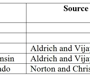

    你的错误在于你大大高估了太阳能热水系统的有用太阳能热输出,因为你的热计算是基于集热器的理论最大输出,而不是监测数据。
    你估计加州北部的太阳能热系统将产生107千瓦时/平方英尺/年的热能(该面积指太阳能集热器的面积)。这可能是对的,但据我所知,还没有一项监测研究得出一个家庭在住宅设施中实际使用的热水的数字。
    以下是我所知道的两项监测研究的数据:
    1.Robb Aldrich和Gayathri Vijayakumar (Steven Winter Associates的)分析了来自两个住宅太阳能热系统的数据:一个在马萨诸塞州哈德利,另一个在威斯康星州麦迪逊。2006年7月12日,Aldrich和Vijayakumar在科罗拉多州丹佛市举行的美国太阳能学会2006年太阳能大会上发表了一篇题为《寒冷气候家庭中太阳能热水的成本、设计和性能》的论文,报告了他们的发现。
    他们的结果是:两个系统(家庭使用的太阳能)的平均输出为36千瓦时/平方英尺/年。
    2.我所知道的第二项监测研究是NREL的保罗·诺顿和克雷格·克里斯滕森所做的“廉价零能耗住宅寒冷气候案例研究的性能结果”。该论文于2008年1月在纽约举行的ASHRAE冬季会议上发表。诺顿和克里斯滕森报告了位于科罗拉多州麦岭的零能耗人类家园一年的性能数据。
    他们的结果是:该系统的输出(家庭使用的太阳能)为6.7千瓦时/平方英尺/年。如果你从太阳热输出中减去泵所使用的寄生能量,输出将下降到只有5.7千瓦时/平方英尺/年。
    [关于这个话题的更多信息,请参阅下面我对凯蒂·霍尔巴赫(Katy Hollbacher)的回复后的评论中的表格。]

    马丁Holladay||# 70
    每平方英尺的能量输出
    Robert Del Mar和Graham Irwin都提出了关于每平方英尺集热器的能量输出的问题,主要观点是(他们声称)如果你的屋顶面积有限,你每年可以从给定面积的太阳能集热器中获得比光伏组件更多的btu。
    这是一个有趣的问题,但坦率地说,对大多数美国人来说并不那么重要。然而,如果你家南屋顶的面积很小,就值得做一下计算。
    一般来说,使用太阳能集热器每平方英尺可以获得更多的btu——通常是这样,但并不总是这样。有几个重要的因素需要记住:
    1.如果您正在使用您的电力生产来运行COP为2.0的HPWH,在比较这两种技术时,您可以将PV的千瓦时数字提高一倍。
    2.太阳能热系统所产生的有用能量差别很大。两个最重要的因素是气候(晴朗的气候比多云的气候产生更多)和家庭使用的热水的加仑数。大量使用太阳能的家庭比节约热水的家庭从太阳能热系统中获得更多的可用能源。
    下表总结了所讨论的数据。参考的研究报告如下:
    1.Robb Aldrich和Gayathri Vijayakumar,“寒冷气候家庭中太阳能热水的成本、设计和性能”,于2006年7月12日在科罗拉多州丹佛市举行的美国太阳能学会2006年太阳能大会上发表。
    2.2008年1月,保罗·诺顿和克雷格·克里斯滕森在纽约ASHRAE冬季会议上发表了《低成本零能耗住宅寒冷气候案例研究的性能结果》。
    点击下面的图片来放大表格。
