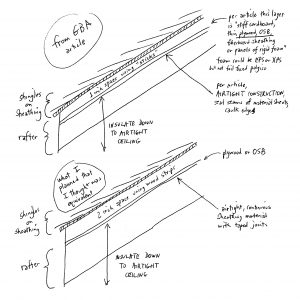

我有一个大教堂天花板,包括一个八角形部分,因此髋屋顶。我不认为我会有通风问题。我计划通过在椽子顶部使用一些板材(胶合板,OSB)来创建通风挡板,然后在椽子顶部放置1-3/4到2英寸的间隔物,与实际的屋顶覆盖层相连。当我看到从屋檐到屋脊的所有通风挡板的成本时,这似乎是一个很好的方法。我也认为这种方法有很多优点。首先,由于通风垫片主要是垫片,不为屋顶提供结构支撑,所以可以将垫片布置成一种模式,让空气从屋顶的髋部流向屋顶的脊部。此外,由于通风挡板本质上是一个单一的平面,它可以成为一个空气屏障通过胶带的接头。或者也许我在思考这个方法时错过了什么?
丹尼斯,我认为有几件事要考虑的方法:首先,与结构工程师检查,如果你使用非结构护层作为你的下板;如果你把结构护套和椽子分开几英寸,你就必须小心紧固,确保转移了横向力。第二,小心下面的透气性:如果它不是很透气性,它可能会排气太慢。我们使用的另一种方法是在椽子的顶部放置1.5英寸的隔板(在我们的案例中,使用TJI的边缘),并将1英寸厚的硬质EPS绝缘材料(perm额定值为5)附着在底部,然后从底部向上绝缘。这样你就可以把结构护套固定在椽子上。好了,把那个写出来,让我看看马丁是不是在这一点上教我……
汤姆,回答得好,你提出的问题和我所关心的完全一样。我还没有建造这个结构,但在接下来的几周内会建造,所以我当然想知道我是否偏离了轨道。事实证明,最划算的材料可能是一些体面的1/2“胶合板或OSB,在这种情况下,它将提供相同的结构支撑,作为屋顶护套直接固定到椽。我不建议用更薄的。我还认为,如果垫片与双层顶板用相同的钉法固定,那么这应该是一个足够的基础结构的实际屋顶覆盖层。
我也想知道这张表的渗透性。但是如果下面的天花板包括空气和蒸汽屏障,那么天花板不应该有水分问题,对吧?因此,如果渗透率低,则限制蒸气进入,那么我会认为这也足以让蒸汽离开。我还在思考。这件事。
我的方法中最吸引人的特点是能够在教堂天花板上方的屋顶上通风——我需要为我们的半八边形阳光房这样做。把护套钉在椽子上,几乎不可能给屋顶通风。但添加一个排气通道似乎会让它变得更容易,因此值得考虑。但我还是愿意纠正,越快越好。

所以另一个问题,为什么经过一遍又一遍地问的问题是因为有时候答案似乎不一致。马丁,也许我们彼此误解,因为它似乎是“如何建立绝缘大教堂天花板”几乎是“祝福”我所描述的通风安排。也许素描会有助于解释我的混乱。文章中描述的解决方案有什么区别(在标题“网站建造通风挡板”下)和我描述的是什么?除了包括椽子之间的通风通道,两者都是密封组件的气密组件,并且在下面的气密天花板上面似乎几乎相同,而另一个在椽子上方的层中提供相同的通道。但为什么他们不会表现相同?并感谢您对这些文章和重复问题的所有回复。

所以那么似乎我的提议系统毕竟是可以的。气密天花板,气密通风挡板系统。我的理想材料为挡板比胶合板或OSB更渗透,但如果通过适当的气密结构(并维持),这些材料可以正常。天花板和挡板都是气旋阻滞剂,所以两个方向都会有一些干燥能力。但主要的是用气密技术将水分保持在第一处。

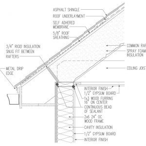

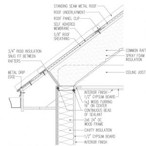

GBA提供了与闭孔喷雾泡沫绝缘的大教堂屋顶组件的许多细节(即使我很少推荐这种方法)。其中大部分都在GBA详细资料库中,可用于GBA订阅者。下面的前两个图像来自GBA细节库 - 在那里提供的东西。

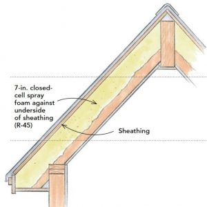

我也分享来自我的一篇文章的插图(彩色插图),"如何建造隔热的大教堂天花板"
