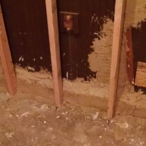

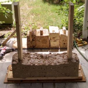

    附件是一张我还没有渲染的测试墙的图片。在这里,我用了2 x 6的@ 24来节省成本,再次,适当的加气铸件使螺栓更坚固,并保护它们免受潮湿,腐烂,真菌,火灾,昆虫,比在夹板中发现的有毒阻燃剂和引燃剂更好,空气密封是无与伦比的。我理解在寒冷潮湿的天气中架设框架包裹比防水布的好处,但是,一旦框架建立了一个铸件将不会超过一天或两天,唯一的问题是雨水太潮湿的混合很容易通过减少水来控制。我在一个小时内完成了我的模型,我的核心在24小时内就干了,准备渲染。这一切都取决于混合或工程,天气,劳动力是简单的。
    创3 ?我喜欢充气纤维素水泥或者“稻草混凝土之家”vs“Stawbale之家”以及镁和地聚合物水泥的未来。分别以等等。我找不到现成的纯氧化镁,除了一些石灰砂浆中的低比例(30-40%)。MGO的历史也被遗忘了。我打电话给当地的制造商,据我所知,它并不便宜。我看到镁板正在慢慢取代石膏。
    不管怎样,值得思考:)
    图片是麻,稻草混凝土是在上面,所以我可以运行一些测试,只要寒冷的天气让一点。它不会在我们最近遇到的5华氏度的风寒温度下冻结,它能很好地调节表面的水分和空气。我不能得到12“热新娘与一个50F delta t。

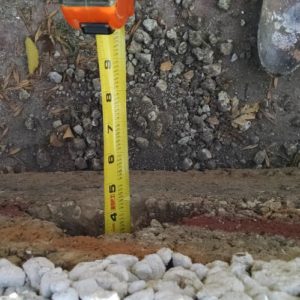

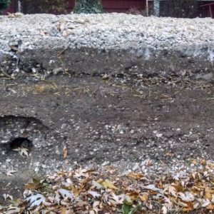

    下面是我添加到RE的一些稻草部分,在我去一个热桥基础上的内部小马墙之前,在一个外部挡土墙上测试,我很快就会铸造冷的内部基础。它具有良好的冻融,没有热桥,超强,铸造。不需要渲染,但我会做石灰洗,因为我的土壤颜色有限,并增加易碎的墙壁。我发现稳定水泥会让一切都不一样,这都在工程组合中。我为我的排水孔感到骄傲,尽管下次我有更好的方法,希望在墙上画一个大拱门。
    我觉得它看起来也很整洁:)邻居们一直在想那里到底发生了什么,;)让我们看看房地产经纪人,邮递员,警察甚至过来看看(好吧,他们不喜欢街上成堆的混合物);)…雕刻和艺术是不像其他的施工方法,非常充分的填充,你可以修补错误很容易。一直在下雨,下雪,寒冷(0-5华氏度)没有问题.....
    有趣的是,6岁的邻居问我:“你的房子的土墙不是要被冲走了吗?”我想是父母把他抬起来问的,我说没有!:)
    上3“课程有秸秆混合....

    热测试
    这是我在12“RE上做的一个孤立的简单热测试,它停留在表面,在加载24小时后有一个50F delta T。一周后可能长到6英寸。这与没有管理水的能力的高密度高OPC的ORNL是一致的.....很难说这在一个家庭中会有什么表现,除非看看房主们说什么是有利的。给它赋一个r值是有误导性的。今天我将运行hemp,虽然这不是一个专业测试,但它提供了一些想法。我在这个位置没有使用OPC,只有石灰和火山灰来稳定脆弱的土壤。
