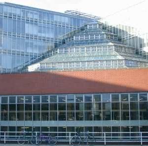

在80年代早期我在建筑学院的时候,有很多关于James Stirling的工作的讨论。在他的职业生涯中,他所建造的标志性建筑以其最大的可用面积而闻名,而这些建筑的大部分表面都是玻璃的。关于英国剑桥大学获奖的历史学院大楼,后来写道:“尽管这座建筑受到建筑系学生的赞赏,但在里面工作的人却不怎么看重它。”为了使它能够使用,必须进行昂贵的修改,1984年,这所大学差点把它全部推倒。”关于太阳方向,也有这样的情况:“我们发现原有场地的一部分对大学来说是不可用的,建筑被旋转了90度以适应可用的土地。”
