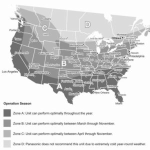

    马丁- 1)。对于Zehnder单位,如果墙大于12.5英寸会发生什么?2.)与先达相比,松下这一部门的潜在缺点是什么?该公司拥有良好的声誉,他们的排气只通风口。谢谢你的文章。

    与先达相比,松下有几个缺点。与先达的装置不同,松下的装置上没有管道。松下的设备效率不高,而且(据我所知)允许的室外温度范围更窄。松下的这款产品只有在温暖的气候下才有意义。(请看下面的松下地图。)
