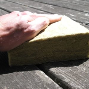

    我想我们都同意XPS的抗压强度大于8 pcf矿棉。然而,这种应用的相关问题很简单,“在没有压砖的情况下,抗压强度是否足以安装在毛条下?”答案似乎是,“是的,足够了”——至少对于每平方英尺重量小于灰泥的壁板来说是这样。
    即使你可以用你的手掌压碎它,它仍然可能有我们所讨论的应用足够的抗压强度。

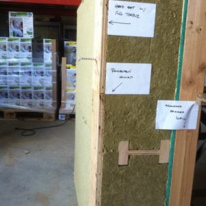

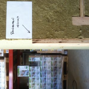

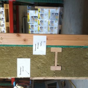

    这是一个有趣的细节,我一直在努力。设计目标是相适应的“超厚”外部矿棉上CLT的或其他大型装配使用的应用程序和适合他们的标准美国2x6的墙壁上。我和你在一起的,我希望看到一个快速简便的方法来申请厚数额到一个标准的框架。我看到的问题是,一个2×6的1.5" 的脸真的瘦与长紧固件可靠地打。
    所附图片墙的设计是基于Roxul的Fab岩HT。这是一个从Roxul 10" 厚厚的商业产品是用于制造成形状的管道系统,它是6.5磅的密度是刚够不压缩前提是你使用正确的紧固件。(更多在以后的文章紧固件。)用10" 的Fab岩HT中的关于R 4.1 /英寸它以单层产生R 41。放置在一个2x6的标准R 21墙头,你做数学题... :)
    正如您所看到的,我拿起了Fabrock并在顶部和底部创建了一个特殊的个人资料,然后创建了一个商店内置的我波束加入它们。目标是解决三个问题:1,缺乏长螺钉的可靠性击中框架o.c.
    2、提供一份能承载Fab Rock重量的账本。3、保持工字梁的外法兰从外表面向后2英寸,以避免热桥接。
    I梁被钉牢或拧在墙上法兰的框架。Rainscreen捆绑拧到外凸缘。由于此时的摇滚轴仅为2“厚,所以需要的只是一个5英寸的螺丝。负载轴承墙可以在24“OC上的前进框架,但是Rainscreen带可以在16”OC上施加。雨屏和内法兰紧固件都设定为框架木材,而不是片材。良好的坚实连接。
    我喜欢运行水平我梁。其他人看了一下,认为垂直运行它们。水平的过程似乎更直接,因为我觉得雨幕捆扎垂直的,我不想去思考应用交叉板条的。
    我认为设计有一些非常好的可能性,我开始沿着这条路,因为我觉得矿棉优于外部XPS,因为有很多原因。我认为简单的安装方法可能是一个解决方案的一个解决方案,其超级绝缘墙不受低,或接近零可渗透的冷鞘。随着10英寸相当坚不可摧的岩棉的所有木材框架,一个带胶带接缝的标准框架墙将持续100年。
    如果美国西方人想进一步探索一个项目,我会非常乐意设置和切割Fab岩石中的细木工,并使我梁(或不)。也就是说,请随时接受这个想法并自己改善它。这似乎看起来摇滚羊毛可以做出一个非常好的外部绝缘。比单独的昆虫立场的任何丁烯都好得多。
    BTW ...上载改变了图片的方向,而且它们侧身表示而不是直立。我不知道如何改变它们...对不起!

    嗯是的,盒子钉当然很大的。但这里的想法是挂大量岩棉到对于那些想从常规组件接近超级绝热标准框架。如果你把课程标准的框架,现在有很多方法!
    FAB的岩石到达与木工现场。这不是现场切割。这不是我的营销在这种情况下的产物。只是一个想法,我喜欢。:)

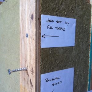

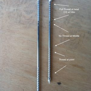

    这篇文章的时间点很有趣。我一直在努力增加新的紧固件,针对的正是外墙保温板的压缩问题。下面是我今天在店里做的一个小试验的图片。它所说明的是,如果你使用一个“断线”的紧固件,你可以对表带施加良好的压缩,沉沉的柜台头,所有的一切都不会造成扭曲的平面的墙壁。
    大部分是提供给拧紧捆扎的螺丝3/4线程。他们的目的是为夹具:因为你设置的螺丝,头朝着迫使该线程是在材料基板上的头越压越多的扭矩。
    在附加图片中是HECO Topix Therm。这是一个德国制造的螺丝,适用于涂抹外部保温。虚线工作的方式是:您将螺钉设置为任何其他。有两组同步线程。一个在尖端和一个头部。当头部达到带子的范围时,第二螺纹位于带中。转弯时,顶部的线程是“将”C / S头设置为带子,而不是通过尖端的线程压缩来“设置”。
    其结果是,该埋头头部被设置冲洗到雨屏面没有足够的压缩的绝缘原因失真和“波状壁综合症”。我希望看到在直径为6和8mm其中约1/4" 5/16" 。对于加入2 - 3" 外墙外保温的同时可以用全螺纹,而不是一个破碎的线程来完成。
    我应该在网上商店有这些http://www.smallplanetworkshopstore.com在一两个星期。如果您想尝试,看看他们是否真的工作,随时给我写信(电子邮件保护).我很乐意当股价到达送出几样。
    顺便说一句...如果你想寻找良好的紧固件离家较近,尽量在正确长度的全螺纹。3/4线程会给你麻烦...
    希望图片不要再歪了!

    是的……我同意。I光束的方向是不自然的。但它确实很容易被捆住。停止向窗口发射I型信号。把窗户放在一个盒子里。我猜他们会在一个装有惠普墙的盒子里装上“内嵌窗”。
    有各种各样的问题:悬挂门廊悬垂和任何需要阻止的东西。
    很好,图片的方向告诉了我一些事情。可能主要是关于我自己的内在取向!或者缺少:)
    哎呀,约翰,我可没说这是个好主意。只是觉得它有希望。(收集)你得承认,它做的毯子很不错。在德州温度低于60华氏度的时候,它肯定能在那15分钟里抵御寒冷。

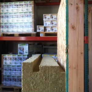

    我跑这个设计的托盘(约10“砖头” 24“X48”),它是准备建一个角落,看看我们怎么做。问题的一部分是如何过渡到角落和多角度。我用斜角去。削减他们,成像非常大的老式锯箱。老手锯类型,但放大了这种材料。所有你需要的是小套牙齿像你切割金属带。我想的只是削减了大量的带锯条,并把它硬了。以上是对现场工作。在我见过的最好的工具店一个是绳锯。这是一个使用研磨线,而不是一个刀片一个真正的大带锯。
    斜切方法还允许我光束角落到处有一个简单的网站联合切口。这样的砖细木工说,“突然发作”我刚梁下面的沼泽......一个简单的解决方案。
    我知道这个光束不会是最终的设计。这需要一点技巧。更新的设计将有一个更小的正面和背面的横梁面。目前的横梁要求Fab Rock上有1.5“x 1.75”深的护墙板。前2英寸的剩余材料是太不支持,可能损坏处理。

    答:对我来说,最令人信服的理由是安装的容易。我不希望在结毛条竖起之前,用长钉子或螺丝钉穿过矿棉把内衣裤固定在墙上;那样会很尴尬,而且需要很多很长的紧固件。

    当它涉及到附加的毛皮条垂直板壁矿物棉,排水不是一个问题。不需要排水。唯一的问题是依恋。如果你能得到一个工程师的同意,你的水平毛条的附件计划是足够的,没有必要的垂直毛条。

    当你想使用ComfortBoardIS或RockBoard80深入游戏,需要挤压砖块时,我想出了一个解决方案;只要用钻头上的滤油器扳手把PVC排水管钻进去。看到这个视频:
    https://www.youtube.com/watch?v=mhl58WSHu9w
    *一步过程,非常快
    * PVC的中间充满了摇滚乐
    它很紧;没有空气间隙
    * PVC是R2.4 /在

    我想知道是否有人对Albert Rooks建议的使用全螺纹(或断螺纹)螺钉的建议进行了现场测试,以获得一致的螺钉压缩在捆扎和防止波浪壁板。这听起来比在石膏板上割洞和插入塑料管要简单得多。一个建设者不知道这些选项和撕掉所有的roxul的一面由于这个问题。他的舒适板大概有1.5英寸厚。我想把未经处理的带子在舒适板,然后纤维水泥壁板。
