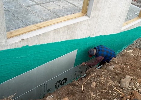

即使在这种相对干燥的气候下,地基仍然需要防潮屏障。XPS泡沫板保护防水涂层并增加额外的绝缘。

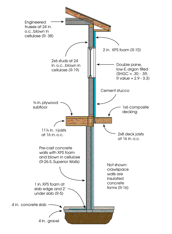

建设
基础:组合-边缘处的板上级XPS泡沫(R-5), ICF爬行空间(R-16),预制基础板(高级墙)与吹入纤维素(R-26.5)
墙壁:2x6@24英寸。o、 c。;2英寸。XPS和5-1/2-in。未抛光玻璃纤维板(R-29)
窗口:双窗格,低e,氩填充(SHGC=。30 .59;R 2.9 - -3.3)
屋顶:D工程桁架;吹入纤维素(R-38)
车库:从热和压力隔离的生活空间
