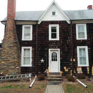

  1. 唐纳布里奇特||#1
    图案板图书
  2. 唐纳布里奇特||#2
    特写

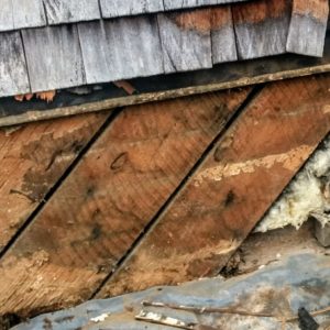

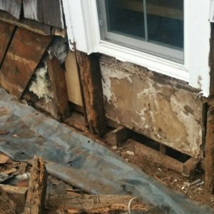

    顺便说一下,窗口下面的图片是从门廊转换为厨房屋顶的旧泄漏的遗骸。我需要知道螺柱间距,它很容易撕下。
  9. 唐纳布里奇特||#9

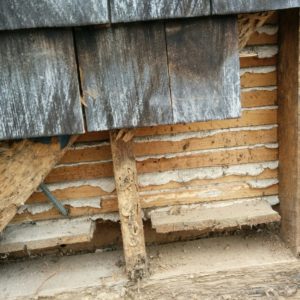

    大多数房子是对角线支撑,除了近距离(200平方英尺)的添加(200平方英尺)。目前在支撑上,那里有旧的膝盖,然后在40年以上的雪松疱疹下的焦油纸。括号是3/4“x 6”。螺柱略大于2x4s。

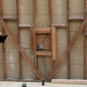

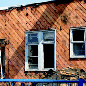

    我不想掩盖一点,但我想确定我明白。当木框架墙有对角支撑时,它通常被称为“让乘坐地支撑”。随着螺柱的外边缘,放置支撑的外表面是平面的。
    其他的老房子有斜板外套覆盖整个墙壁。对角线板护套被钉在螺柱的外侧;它不是“让”(即,在榫眼或凹槽集)的螺栓。
    那么,你的墙覆盖100%的1X6板?还是有只有两个或每墙三块斜纹1x6s?
    马丁·霍洛拉||#11
    布里奇特,
    下面给出了上面的照片让-的支撑。底部图为斜板外套。
  12. 唐纳布里奇特||#12
    绝对对角线板护套。
  13. GBA编辑器
    马丁·霍洛拉||#13.
    布里奇特,
    好了,你的墙壁本来护套。那挺好的。

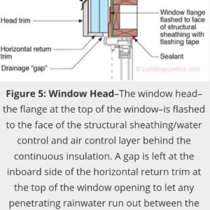

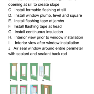

    由于马丁和里克。大点!关于。窗户,倾向于更换(无钉鳍)innies。发现这些协议...有什么想法?
  17. 唐纳布里奇特||#17
    其它类似的设置....
    文件格式 文件格式 文件格式
  18. GBA编辑器
    马丁·霍洛拉||#18
    布里奇特,
    你在正确的轨道上。点击此处了解详情:在泡沫护套墙中安装窗户。

    我扶着向着下面,但需要做的实践窗口,确保。
    安装1x4木材的相框,安装在平板上,在刚性泡沫的外表面上。1x4相框通过刚性泡沫拧到护套和框架上。然后我的承包商可以铝包装内部框架和平面相框。
    想法?

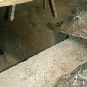

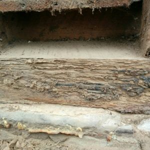

    随着天气转暖,我一直在做关于房子的一些探索性手术。并邻近天井我发现6由6窗台板的混凝土完全附连到它,以及每个螺柱腐烂的。
    我有一个周末来修复它任何帮助,将不胜感激。
    有这些坐在基础如图未腐烂的特写照片,缺口地板搁栅。
  27. GBA编辑器
    马丁·霍洛拉||#27
    布里奇特,
    如果你是一个家庭主妇的类型,他们可以在周末替换腐烂的6x6梁梁 - 在1月份,不少 - 这很棒。
    祝你好运:你周末忙碌了。

    我有一个空气密封问题。可以忽略那些1" 差距者均基于大量的对角护套和重点缝口密封的WRB(TYVEK)?
  30. GBA编辑器
    马丁·霍洛拉||#30
    布里奇特,
    你猜对了:你不能试图填补你的对角线堰板之间的每条缝隙产生空气屏障。
