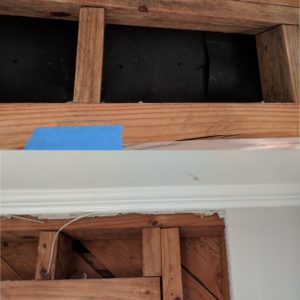

    有一些照片会有帮助。Pofe333,我想你可能是在描述纤维板或类似的沥青涂层壁板材料。在日光浴室,你应该在做演示前排除石棉。

    我可以捕捉一些图片今晚后回来,如果上述这将有助于。我很想知道,为什么tar文件是在墙上的内部。我们已经有一些发霉的气味和我假设了多重障碍已有一些慢干材料之间的某处。

    对不起,这个响应晚,工作已经疯了..下面尝试一些照片,并已做了一些谈话,并在此期间四处。
