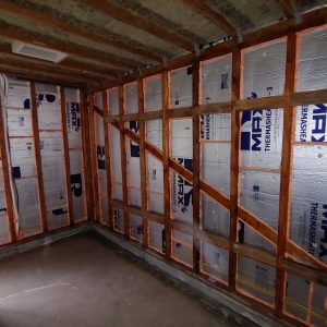

    这给我留下了Cut - And - Cobble(绝对要读Cut And Cobble的文章)。我认为我可以只做1/2“polyiso,但根据最小厚度的文章(//m.etiketa4.com/article/calculating-the-minimum-thickness-of-rigid-foam-sheathing),我需要至少1”。

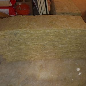

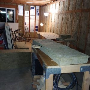

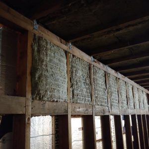

    这留给我的是:压缩我的3 1/2“R15岩棉球棒或修剪1”?我给Rockwool发了邮件,起初他们的代表很担心我会降低我的球棒的r值,直到我解释说我会用polyiso的r值代替它。一旦他们明白了这一点,他们就会说:“按尺寸修剪是更好的选择。”它是一种非常有弹性的材料,如果你压缩它,它就会弹回来,这可能会对石膏板造成不适当的压力,使螺钉破裂。”不确定额外的1英寸是否真的会给我的干墙带来很大的压力。但当我试着压缩…我不喜欢它。球棒真的鼓起来了。所以我拿了一个很长的手锯,开始修剪大约1英寸的R15棒,使它们2 1/2英寸厚。起初,我用了一个2 1/2英寸厚的小木架,把球拍放在里面,然后把锯子横着放在木头上。但最终我扔掉了相框,只是盯着它看,经过一些练习,我已经足够擅长修剪了。
    附件照片为:
    1.切割和鹅卵石1”多丽索块,泡沫(我修剪掉泡沫)
    2.一个未修剪的球棒,你可以看到它鼓出的种马湾…其他球棒修剪为2 1/2”
    3.我准备用手锯修剪球棒
    4.一堆1英寸的镶边件。我最终使用所有这些,因为我有一吨奇怪大小的螺柱海湾和缺口
