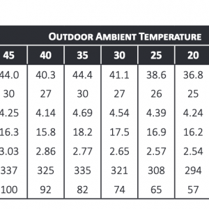

    Daikin是否适合真正的冷气候灰烬。
    当它以合理的效率相当冷时,它似乎会继续加热,但容量会因我能说的而越来越严重。
    它的温度是-20华氏度,但你真的需要看看在较低温度下的容量,看看它是否适合你。
    https://cms.daikincomfort.com/docs/default-source/product-documents/residential/specifications/ss-dz17vsa.pdf

    我也想提一下,如果你足够长,你可以找到那里各种热泵的所有技术数据。该数据超出了广泛的HSPF号码,并显示了不同外部温度(更高更好)的性能(COPS)系数。您实际上可以看到您在气候中表现的单位。这通常是如何完成商业HVAC设计的,而是只有眼球的人数正在揭示。例如,在47F时,Daikin Fit Cop是3.1,载体Greenspeed是3.93(两个42K单位)。这是西雅图的一个非常典型的室外温度,肯定足以注意。
    以下是这些文档的链接:
    https://www.shareddocs.com/hvac/docs/1009/public/01/25vna-05pd.pdf.
