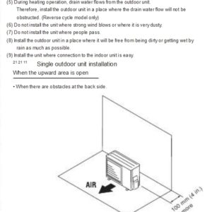

嗨,我的富士通15RLS3的安装人员安装了这样一种方式,我认为它限制了压缩机后面的气流相当多。见附上的照片。为了解决室外压缩机距离室内压缩机不到15英尺的问题,他们在机组的后面和墙壁之间把线绕了一圈。在任何情况下,你认为受限的气流会影响系统的效率或寿命吗?我应该让他们把管道放在其他地方?这种安装系统的方式是否符合制造商的说明?谢谢你的建议。

    下面是这个文字粗糙的手册的屏幕截图。它似乎建议:“[不要]安装本机时,有障碍的背面。”
    Dana多赛特||#2
    这不会影响寿命,但如果你不能满足制造商指定的最小间隙,它将在效率和产能上受到打击。
    拥有比最小的清理是可取的,因为它允许您检查线圈和清理任何碎片更容易。它移动的空气量是巨大的,在几年的时间里,它们很容易受到各种各样的东西的影响或者取决于几个月里附近生长的东西。即使是蒲公英或棉白杨的种子,在一个繁殖期也会积累到有问题的水平。
