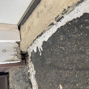

  7. 大卫·迈耶||#8
    我需要帮助的一个问题是闪光灯。我们打算把车库门换成外墙。我将建造它与2x6螺柱(为绝缘目的)和一边它与T1-11或类似的东西。我们的目标是,一旦车库的最终配置完成,节省资金,我们将居住的墙壁(现有的墙壁),并添加/更换更高质量的窗户,然后添加外部绝缘。
    所以,现在,我可以使用一些关于如何闪存的指导。我将更换用2x6墙壁显示的白色2x4,以及外面的T1-11,但有没有特殊类型的闪烁,我应该使用?铆钉将齐平/可以从混凝土垫上伸出一点点,但T1-11将伸出。
    图片“Flashing_help”应该有助于澄清问题。
