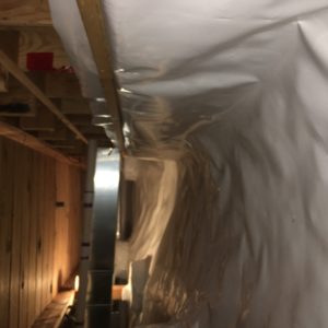

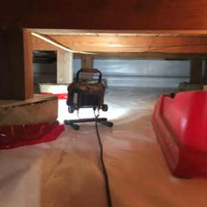

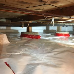

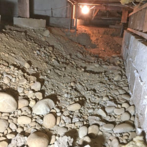

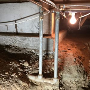

    再次感谢您的信息。作为参考,我附上了几张爬行空间的图片。我的计划是安装蒸汽屏障的基础墙大约6“左右,然后从天花板的底部/边缘托梁的顶部(如果词是适用的)绝缘到混凝土基础的底部壁架,如果聚不存在,它会接触到地面。
    我是否需要担心将整个基础部分与地面绝缘?或者仅仅是最初的垂直部分假设剩下的部分被多边形覆盖?看到有管道的图片。)是的,我在那里有些工作要做。lol)
    这些图片还有什么奇怪的地方需要注意吗?
    马丁Holladay||# 11
    大卫,
    这个爬行空间有一个相当浅的基础,基础已经暴露(显然是因为泥土地板已经降低,以方便进入)。
    如果你能用闭孔喷雾泡沫绝缘暴露的基础,使用双组分喷雾泡沫套件,这将有所帮助。但如果你不能,你就不能。

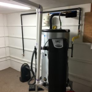

    房子下面有一个小地下室,三面被爬行空间包围。我打算把即热式热水器放在那里,因为它位于浴室的中心,离厨房水槽不远。虽然这是关于无罐热水器和他们的缺点的深入讨论,我认为也许一个水箱版本更好。
    冷凝机组现在对我来说似乎太贵了。要把一个天然气水箱热水器需要一个电源通风口,这似乎是可行的。现在我需要弄清楚空气的问题。我想知道热水器的电源通风口和内部空气的使用是否足以通过地板通风口从生活空间抽出空气,从而减少安装单独的排气扇的需要?我头疼……

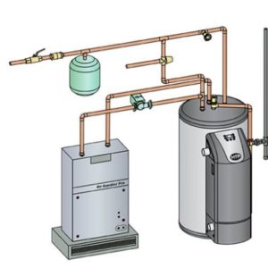

    但西屋公司的WBRUNG-080W不是无罐式锅炉,而是壁挂式锅炉。它的设置很容易添加一个间接罐,因为它内部预先铺设了间接罐(锅炉底部外)和空间加热(顶部外)的端口。
    仔细看看这个安装(http标记版本),它包括热水的间接:
    http://cdn2.hubspot.net/hubfs/352411/UFT80_and_SSU30.jpg

    我还在纠结热水器的问题。在爬行空间区域是一个地下室,只能从房子外面进入。地下室有一个入口(4英尺乘2英尺左右),用于进入爬行空间。我的计划是把水箱热水器放在地下室,腾出车库的空间,把它改造成生活空间。
    一个动力排气罐热水器(Rheem power vent)大约900美元,而冷凝罐热水器(HTP Phoenix)要多1000美元。我不认为在使用冷凝装置的家庭热水系统的寿命期内,我能够节省1000美元的天然气,我们正在研究用于加热和冷却的热泵,所以冷凝罐加热器可能只用于DHW。
    目前地下室是用一扇木门与地下层隔开的。当爬行空间被封装时,我会保持木门打开,为热水器提供燃烧空气。
    我想我只是在犹豫要不要花近2000美元买一个冷凝水箱热水器。

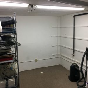

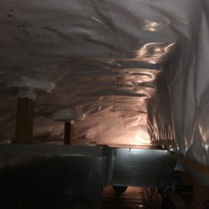

    所以,一如既往,生活变得越来越有趣,在这个项目的方式。我有HTP热水器,在完成这个项目的过程中,我可以开始安装天然气,让热水器运行。
    我没告诉你,在这个爬行空间的中间是一个挖出来的地下室。地下室和主卧室差不多大,是用混凝土砌块建造的,上面有一面木墙。
    附件是另一张图片,显示了地下室的一面。我原计划把蒸汽屏障放在混凝土墙唇的顶部,远离木头,但我认为这是一种更容易密封的方法。在封装项目完成后,我希望保持地下室对爬行空间的开放。
    您的想法将不胜感激。
    此外,木材支撑的千斤顶已被修复(用新的4x8梁取代),我已经降低了前景中的混凝土垫,并替换了那里的梁。我添加了填充来缓解角落粉底的进一步问题。所以图中的机械部分已经固定了。看起来……有趣的不幸。

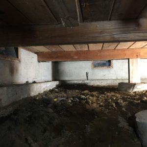

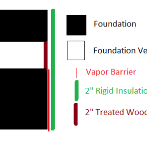

    我还有一个问题。由于我的建筑不是典型的,我不确定如何做绝缘。请看附图。现在,我认为最好是运行蒸汽屏障大约6“或以上的基础墙,保持刚好低于基础通风口。我计划用一块处理过的木材填充基础通风口,2x12或类似的东西。另外,请注意,在基础之上,基板(如果它被称为基板的话)不会像基础一样延伸出来。在我把泡沫板放上去之前,我应该撕开一块木头进去吗?或者只是在我把泡沫板放上去之前使用泡沫喷雾(很棒的东西)?我觉得把空间空着看起来像是老鼠的小跑道什么的。
    感谢您一如既往的关心。我很抱歉,我还没能把你的一些建议变成好的工作,但我正在做到这一点!

    在评论#36中,你发了一张照片,但你没有问任何问题。
    在评论37中,你问了这些问题:
    Q。“在我把泡沫板放上去之前,我应该撕开一块木头进去吗?”或者在我把泡沫板挂起来之前直接用泡沫喷雾(很棒的东西)?”
    答:当你对爬行空间的墙壁进行绝缘处理时,你可以将硬质泡沫材料几乎延伸到底层地板。留出足够的空隙,让你可以从罐装泡沫喷雾器中插入吸管。然后在里面喷足够的泡沫喷雾来吓住老鼠。
    有关更多信息,请参见建立一个无通风的爬行空间。

    谢谢你的回复。关于评论#36,我想验证地下室墙壁上的蒸汽屏障的附着方法,即将VP附着在混凝土块的顶部而不是块的侧面。此外,地下室/爬行空间还有其他需要解决的问题吗?我有两个从地下通道进入地下室的入口。我的计划是让这两个门都开着(也许有一个纱门,允许空气流通,但作为啮齿动物的安全网),所以地下室也变得有条件。既然是这种情况,我想我不需要隔离爬行空间和基础之间的墙,因为它们都是相同的条件。

    Q。“我计划在混凝土墙唇的顶部安装蒸汽屏障,远离木头……我想验证地下室墙壁上的蒸汽屏障的附着方法。”
    你的计划很好。刚性泡沫也是一种蒸汽缓凝剂,所以你的聚乙烯延伸到墙上多远并不重要。

    糟糕,我想我又糊涂了。我计划用压力处理过的胶合板在通风口的天花板上,使其与混凝土基础墙的其余部分内部齐平,因为这些通风口被切割到基础中。然后,我将把蒸汽屏障带到这些现在封闭的通风口下面,这样就不会覆盖木材并捕获木材的水分。然后,我将在基础墙的内部爬行空间上安装刚性泡沫隔热材料,从地板附近到爬行空间天花板的底部。缝隙将用喷雾泡沫填充,接缝将用胶带粘住。
    附件是我的计划。你是说除了在爬行空间基础内部的2英寸硬质泡沫外,我还应该在通风口的空腔中加入额外的绝缘材料吗?

    马丁Holladay||# 52
    大卫,
    你的方法会很有效。然而,如果你想在两块经过处理的木材之间添加更多的硬质泡沫隔热材料,你当然可以。

    好吧,我想是时候更新一下状态了。我终于完成了汽障。工作量很大,花费的时间比预期的要长得多。我还没有完全完成,因为我需要包裹混凝土墩,但那将是另一天。我一直在联系暖通空调安装商,但没有找到一个使用带空气处理器的HTP phoenix进行空间加热的人,所以我将使用传统的强制空气系统。我确实喜欢把组件分开的想法,这样一个组件的故障就不会给我们留下暖气和热水。我想这只是一个安慰性的讨论。我还没有关闭通风口,因为我欣赏光线和空气流动,而我在那里工作,还没有安装绝缘材料。
    说到这里,Rmax销售一种泡沫绝缘材料,TSX-8500,其中包括一个点火屏障。我一直在寻找喷雾泡沫供应商,但我还没有找到一个包括点火屏障。我喜欢喷雾泡沫的想法,因为这也是一个很好的密封方法。
    我附上了几张照片,希望你们能欣赏。在下面安装了防蒸汽屏障肯定要好得多。
  56. GBA编辑器
    马丁Holladay||# 56
    大卫,
    不错的工作!那地板看起来又干净又漂亮。

    下周我将在地下室安装一个炉子(注意地下室三面环绕着爬行空间)。地下室的地板是混凝土的,上面铺着一张万能地毯。我是不是应该把地毯拉起来,放上一个蒸汽屏障?我不知道石板下面是否放了一个。请注意,爬行空间距离地下室地板只有4英尺。还有什么我该做的吗?
    附件是地下室的图片。这房子真有趣。我还加了一张热水器的图片。谢谢大家的建议。等我的三个孩子长大成人,热水器就会派上用场了。

    一些照片
