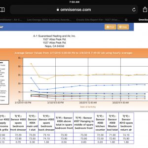

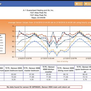

      这是一个使用两个单独的系统的智能移动。我做了一个三个区域,其中一个户外单位输掉了一个突出的错误,我们不得不把它全力以赴并投入三个个别单位。在这里,在我们把旧的单位和我们拿下来之前,这是监测看起来的样子新三分之三。
      1. AUN安全||# 13
        哇,我读对了吗:在多重分割的情况下,你看到每个房间有5度以上的摆动,而在单一分割的情况下,摆动接近1度或更少?当你有一个固定的设定时,多重分割上的巨大波动是吗?
        肯定有一些问题与多分裂安装?这个温度控制系统看起来太差了,如果这是常规的话,没人会去买?

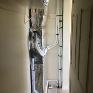

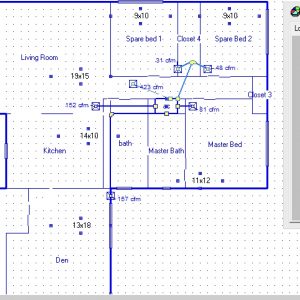

        这是系统的图片,然后建造出围绕管道周围的拱区,以及这个微小的<10平方英尺的“储蓄壁橱”的分隔壁。
