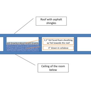

    我不打算重新装修下面的房间,我也没有预算在整个屋顶周围安装排水通风口,所以第二个选择似乎是正确的。剩下的问题是,这是一个很难到达的空间。我想知道你对下面的选择有什么看法:铝箔表面的泡沫包裹吹入纤维素(见图)。
    但是我不能用空气密封泡沫。
    让我知道你的想法。
    另一种选择是,我放一些东西来阻止我要放在阁楼里的纤维素从倾斜的墙壁上滑下来,我让它们保持原样。然后,每当我要重新装修下面的地板时,我都会花时间打开倾斜的墙壁,重新做隔热层。这可能会在未来十年发生。
    路易

  5. LongfieldL||# 5
    我想把泡沫从洞口的顶部滑下来。然后我会用一根长棍确保整个洞内泡沫和屋顶之间的间距均匀。一旦调整好节奏,我就会在泡沫上方用垫片将纤维素吹到泡沫下方,以确保纤维素不会在我吹的时候向屋顶移动。唯一的问题是我永远无法将泡沫密封在合适的位置。在你的文章中,这是一个困惑的问题。在我的情况下,箔面泡沫将作为挡板,我认为。
