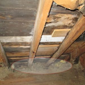

完成的阁楼有两个主要的房间。照片显示了楼梯顶部的进展,进入与第一室相邻的爬行空间。一些镶板在爬行空间内落在爬行空间内,因此我可以看到屋顶椽子和护套,尽管我没有密切检查。
我猜是屋顶/阁楼只是稍微密封和隔热。今年冬天,冰坝形成后,部分排水沟下降。
我的问题是,如果我完全删除镶板,以便更好地看看和进入屋顶?如果没有任何腐烂或模具,我希望自己用它。我可以删除镶板的一部分,在屋顶上工作,然后做另一个部分。如果有霉菌或水损坏,我可能需要雇用这项工作。

    这是一个隔热的斜屋顶组件。有许多方法可以隔离这种类型的屋顶,但它很容易犯灾难性的错误,所以您需要了解陷阱和建筑规范。
    这种类型的绝缘倾斜屋顶组件可以排出或不透过。只要您获得详细信息,就会工作。
    这是一个关于应该接受大多数问题的文章的链接:如何建立绝缘大教堂天花板。
    最后,为了解决你的一个问题 - “我应该彻底删除镶板,以便更好地看看和进入屋顶?”- 答案是肯定的。

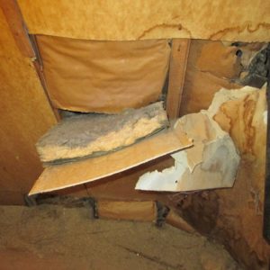

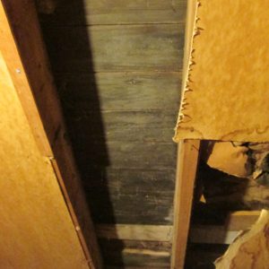

    这里有几张照片,在爬行空间的一块面板被删除。它看起来很像网站和书上的照片和图表,所以让人放心。

    我与市许可部门进行了交谈,他们告诉我,该市目前没有监测屋顶通风的法规。他确实给出了一些关于通风的建议,并说绝缘应该至少是R-38。你只有一层玻璃纤维batt松散地设置在每个屋顶托梁之间,所以我猜不是这样的情况。排水沟从房子这边掉了下来。当我在房客离开后进入房子时,恒温器因为电池坏了而不能工作,我想温度是90华氏度以上。

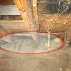

    附件是一张夫妇照片,拆除了更多的镶板。盘旋的区域显示屋顶托梁在哪里遇到天花板梁。它看起来像天花板托梁有顶面板和底部面板,填充松散的填充绝缘。
    我现在的计划是将钉子存根切断并用粘合剂直接涂抹多异氰脲酸酯/膨胀的聚苯乙烯绝缘,用粘合剂和填充和填充和密封,至少在这个小区域中,并达到这会努力的努力风格的整个屋顶。

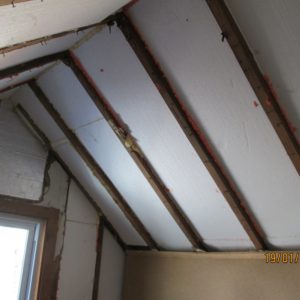

    磨刀和鹅卵石的进展比我预期的要好得多。切割4英尺长的比切割所有较小的奇怪形状的地下室边缘托梁更快,更少繁琐。我试过聚异氰脲酸酯,它比发泡聚苯乙烯稍微容易切割,但不多。现在我的计划是用硬泡沫填充海湾最终用硬泡沫覆盖海湾。
    与拆除嵌板和石膏板相比,切割和安装泡沫塑料只需要花费很少的时间,但只要有经验,一切都会变得更容易。

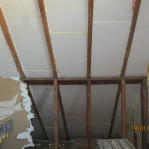

    更新-阁楼的椽子之间有95%的绝缘。椽子湾可能5 1/2英寸深,已填充4-5英寸的扩张聚苯乙烯,至少2台2英寸厚,1板1英寸厚。用浆液刀片用手剪裁,并用硅胶填缝或伟大的东西专业密封。
    它可能需要2.5个月的4-6小时数。删除整理和弄清楚该做什么是最难的部分,我没有先前的房屋框架经验。实际切割和插入在阁楼上比边缘托梁更困难。

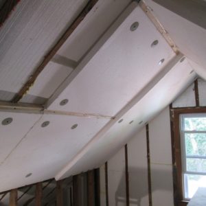

    谢谢露西。我认为它是正确的,没有任何“如何”在这种方式上使用刚性泡沫的书籍。
    我读过其他关于冷凝的评论。这些零件都贴合得很紧,每一层都是密封的,所以我想应该没问题,但我不知道其他人是怎么做的,所以才出现了问题。

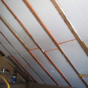

    我没有在网上找到任何关于自己的刚性泡沫绝缘,所以正在发布一些照片。屋顶椽子配有三层膨胀的聚苯乙烯,5英寸,阁楼壁有2层,3英寸。
    现在我计划在椽子和墙壁螺柱下放置至少2层,4英寸的扩张聚苯乙烯,然后是矿棉和整理。
    关于我已经了解的两件事关于刚性泡沫的最终层。首先,我在毛皮条中使用2英寸x 2。第一组水平放置,第二层是垂直的。这允许用螺钉连接到螺柱/椽子上的条带。
    第二是使用绝缘板将刚性泡沫连接到螺柱和毛刺条。我正在使用塑料板和普通金属螺钉。我最初买了金属板,但担心电流腐蚀,所以切换到塑料。
    附件是一张照片,展示了3个阶段的完成:1)屋顶椽,2)一层底层泡沫,3)两层泡沫。
