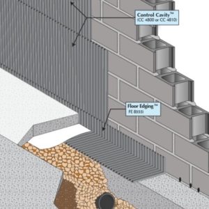

安迪 - 看起来你已经在这里有很多好的建议。我会添加一个注意事项是,由于您似乎有一个块墙,我建议在最低点钻孔进入块芯,以排出水输出并进入排水场。https://www.mtidry.com/hyperspecs/interior-below-grade-cmu-wall-retrofit-moisture-control-detail用波纹排水垫表示这不带凹陷 - 要么会产生你需要的排水差距。控制腔和地板边缘溶液实际上由MASON / WIDELPROMER在明尼阿波利斯大约30年前设计,并在该地区干涸了很多地下室。Jeff Uhlferts Xeftbridge防水是在Ham Lake的上涨,多年来一直在安装这个系统。763-434-0579 MTI的详细信息显示系统的排水部分 - 遵循您在此处看到的绝缘建议。
