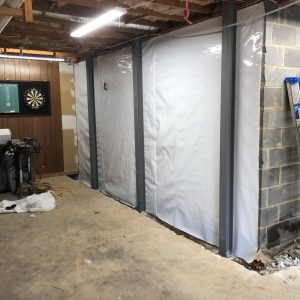

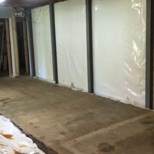

    我目前正在进行相同类型的项目中。我也完成了几天的研究,并落下了不同意见的水校样和绝缘地下室的兔子洞......
    我现在的处境和你刚才说的一样。但我确实计划通过安装泡沫250绝缘材料、立柱墙和石膏板来完成我的地下室。
    我有一家防水公司进入我的地下室,安装了一个压力释放排水系统,耗尽到房屋两端的(2)漏水泵。它们安装(13)钢梁以校正并防止在基础墙上的水电静压中的任何弯曲/楼梯裂解。我还在家外面重新路过所有的排水沟,让地下水远离家里。防水公司确实安装了一个塑料膜,该膜撞到了地板顶部的地板上。该理论是任何由内壁建造的水分都会将塑料倒在排水系统中......
    我想知道你决定走哪条路,如果我把塑料留在上面,会不会弊大于利……

      把塑料布留在原位就可以了。
