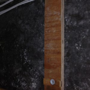

我从2017年2月起在加拿大渥太华买了一个新家,但是地下室的水问题让我抓狂。

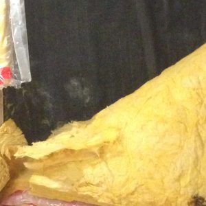

我在2018年春天(大约5月)发现了部分绝缘材料下面的水(picture_one)将此问题报告给建造者。当建筑商的检查员打开隔热层试图找出漏水的根本原因时,我们惊讶地发现大部分地下室墙壁都长满了霉菌(图二和图三)。建筑商拆除了所有的绝缘材料,杀死了模具,并在2018年秋天重新安装了新的绝缘材料。建筑工人在我的地下室外面做了很多水测试,告诉我我的地下室没有裂缝。水是凝结的,我需要控制地下室的湿度。

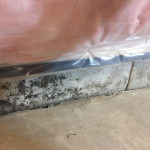

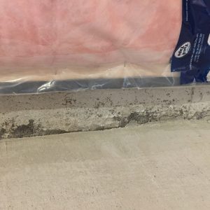

所以我放了一个60pt(我假设这个足够强大,从手册来看这个模型可以工作我的地下室里有一个从Costco买的3000平方英尺的除湿机,还加了一个箱式风扇来循环空气。地下室放置了两个比重计来监测湿度水平,由于我保持除湿机和风扇7*24运行,湿度保持在35%左右。然而,我发现当温度超过零度时,同样的事情又发生了(picture_four)。我打开一个小隔热层,发现外面暖和的时候有很多霜和融化。我给建筑商打了电话,建筑商说冷凝水不保修,建筑规范中也没有这方面的规定。建筑商对这个问题的唯一回答是在冬天把湿度控制在25%。我认为把湿度保持在25%是不健康的。我想我的地下室今年春天会像去年一样发霉。我附上了一张草图,以帮助更好地理解我的问题(picture_five)
我该怎么做才能解决这个问题?我做了很多研究,但似乎我已经尽力了——保持除湿机运转,空气循环。
安大略的建筑规范真的没有任何关于凝结的规定吗?这个问题不属于保修范围吗?
如有任何建议或见解,将不胜感激。先谢谢你了。

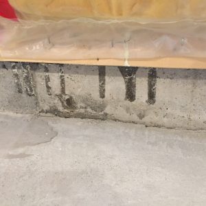

      我想你找到凝结的根本原因了。是的,我的脚湿了,这是我向建筑商报告的另一个问题,他们只是想填塞,而不调查根本原因。我附上了一些照片来证明。在图片中,你可以看到水分来自地下室地板和墙壁之间的缝隙。我检查了隔热材料后面的墙的上部,墙是完全干燥的。

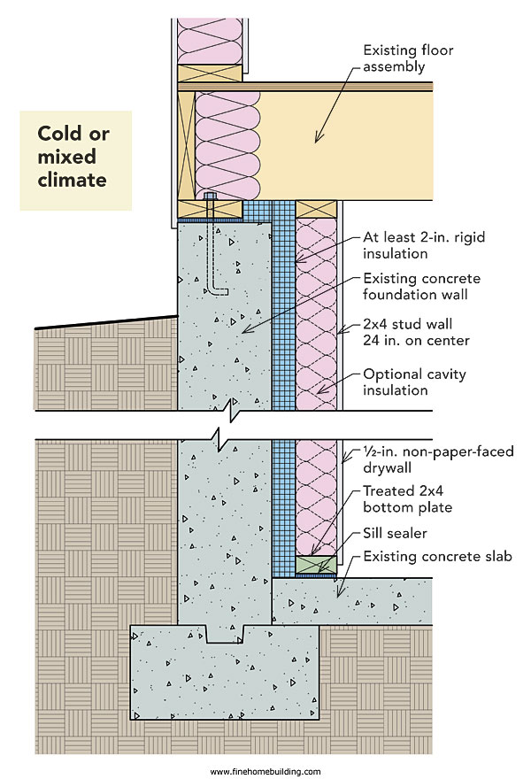

        为了明确起见,这里有一张上面提到的方法的图片,取自回应#1中链接的博客文章的图库:
        https://s3.amazonaws.com/greenbuildingadvisor.s3.tauntoncloud.com/app/uploads/2018/08/10010204/Interior%20basement%20wall%20insulation%20detail.jpg
        如果墙体泡沫将是polyiso,重要的是要保持切割底部边缘的泡沫板,否则它可能会吸地面的水分,变得不那么有效。EPS不存在这个问题。
        如果地下室不打算完工,可以使用MemBrain这样的智能蒸汽缓凝器来代替涂过漆的半英寸干墙,只要组件符合当地有关泡沫绝缘的消防法规。使用岩棉而不是玻璃纤维提供了更多的保护,防止墙体泡沫着火。类似地,使用防火级的多利基树脂(如陶氏Thermax)也可能更容易达到防火规范的要求,没有内部侧干墙。即使没有腔体保温,石板墙也能通过大多数防火规范,但在渥太华这样凉爽的地方,腔体保温的热性能仍然很重要。
        1. 乔恩·R||# 12
          关于上面的图纸:由于纤维绝缘和没有内部侧空气屏障,在边缘托梁凝结可能是一个问题。在冷螺栓上更是如此。
            Dana多赛特||# 13
            这是真的,如果遵循图纸的细节是有风险的。但是,在6区,大多数用蹩脚的R19塞在箍托梁上的房子,最终仍然不会在箍托梁上出现霉菌问题(有些会)。
        2. Daniel_A||# 17
          谢谢,这对解释解决方案很有帮助。我想我将重用目前的聚作为腔绝缘。我还没有装修地下室的计划。谢谢for your reminder the fire code also needs to be considered.

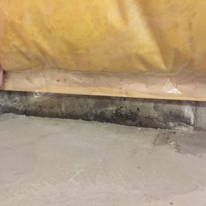

      我可以再问一个问题吗,我发现所有的保温区域都没有使用黑纸(第一层保温直接贴在混凝土上),部分保温没有黑纸,是这样吗?还是按照建筑规范,所有的绝缘部分都要有黑纸?提前谢谢。
    彼得·约斯特||# 18
    嗨,丹尼尔-
    你说的"黑纸"不知道你是什么意思除非你的玻璃纤维是沥青浸渍的牛皮纸面?如果是,那是一个蒸汽缓速器,这看起来很奇怪,因为建筑商安装的是内部聚乙烯薄板作为内部缓速器?所以,聚是没有意义的,也没有牛皮纸面安装在“第一层”?

    1. Daniel_A||# 19
      嗨,彼得,
      我附上了两张图片来展示黑色的纸。建筑工给我换绝缘材料的时候我拍了这些照片,黑色的纸上有很多霉菌。
