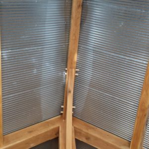

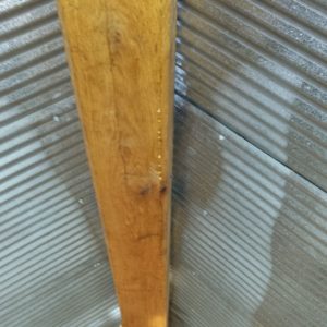

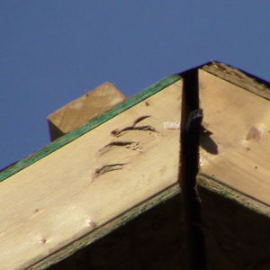

    这不是一个屋顶漏水的问题,这是凝结。我添加了一组照片,展示了天花板向上的内景接近 - 我们对我们内部的天花板镀锌铁皮,你可以看到它以及在横梁上冷凝模式。我还附上一张照片,我从我的照片建设,我认为解释了原因存档找到。我的主要问题是如何在这一点上修。我想从里面是我最好的起点。

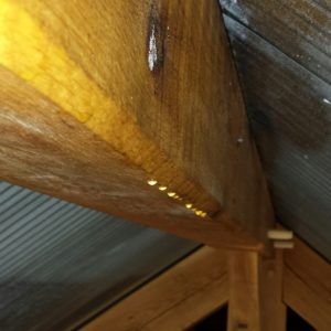

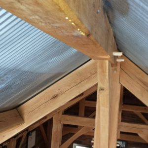

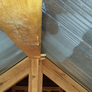

  9. 杰里米·巴拉德||#9

    好吧,知道你的天花板是镀锌钢对理解发生了什么有很大的不同。
    我猜你正在经营你的空调,让你的天花板相对寒冷。那是正常的。此外,我猜测你有两个问题或建立缺陷:
    1.由于强制性气体系统或排气扇,您的房屋在户外减压。
    2.你的屋顶脊上有一个大漏风处。

    再次感谢回应,但似乎我们在圈子里待遇。我同意你所有的州,我认为这大概是我从起点中所说的 - 热潮湿的外部空气进入山脊并导致冷凝。我的问题仍然是如何修复。我很欣赏输入,并不意味着声音简介,但我需要解决这个问题,现在,在问题引起更多问题之前,现在在我思想中,附加峰值/脊的图片(上方和下方的照片)显示在截止速度附近的英寸间隙和垫片上,这是我的问题。在施工期间,我是无知的,但实现这是不对的。我一年前在发生时将照片发送给制造商,并回复是我的担忧无效。我选择依赖专业意见。但是,现在证据是我的担忧是有效的。我从一开始就发布这个问题的目的是尝试实现完整和彻底的修复,以便现在将制造商及其安装者持有标准。 I believe their is no quick and easy fix, but I also would like more input. Just from my basic understanding I think a possible solution may be to seal the entire ridge from the inside and basically build the ceiling down below some sort of added seal and barrier. Then to follow up with taking the ridge off and sealing from above. I have no idea what could seal it, but I wouldn't be opposed to a solution of adding up to a couple inches to the inside if it assured a bullet proof seal. thanks again

    一旦你的建设者承担责任,出现在现场,他或她将开始拆除山脊闪光。如果移除脊闪光暴露足够多的脊两侧SIP安装胶带,那么修复将涉及喷洒泡沫之间的SIP之间的间隙;泡沫凝固后清理;然后安装足够宽的SIP胶带,从屋顶一侧的SIP,越过山脊,延伸到屋顶另一侧的SIP。
    如果移除脊板没有暴露足够的SIPs顶部来完成这项工作,那么施工人员将需要移除足够的屋顶螺丝来抬起或移除屋顶板——根据需要进入脊区。
