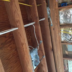

    通常可以在2x8托梁上安装R38吹纤维素(11“),埋在托梁上,这比在屋顶甲板上的绝缘是便宜的。将玻璃纤维留在原位并只是吹过它,但请务必空气首先密封所有的渗透。
    在屋檐下屋顶下降的薄楔可能很难进入R38,同时仍然将1“间隙保持在屋顶甲板上的1”间隙,无论屋顶甲板都小于吊顶石膏,在没有切割和堆叠〜7“下面。廉价的二手二手2LB屋顶Polyiso非常适合该应用,如果它是击败和破碎的床单(如果你削减它并不重要。)
    2x6椽子的部分可能有点难以获得R38在外墙的顶板上一直出来,但是屋顶ISO的5.5“是关于R31的,这比什么都好。

    谢谢你的评论!它是一个没有阁楼的平坦天花板。
    我附上了一张有2x8的天花板部分的照片,也许这将为我想要做的更好的了解。
