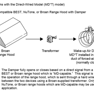

    我现在有点困惑或者我不清楚(或者我正在误导中央扇子集成系统,我回到你的文章时,一个建议是使用Broan Dampers(恰恰巧合引擎盖我得到)并阅读他们的安装指南。
    我读了他们的安装指南,他们建议您提出的是,在强制空气系统的返回时将一个带有阻尼器的新空气源(图附带)。Broan的其他添加是压敏开关。这也是我认为你的意思是中央扇形整合系统,该系统是一种新的空气来源,其具有连接到返回空气增压器的阻尼器。这意味着只要您的尺寸正确(并且Broan提供帮助设计正确尺寸的工具,就会通过系统本身拉动足够的空气http://www.broan.com/tools-landing-page/make-up-air-damper-tool.)

    Broan的化妆空气设计要求:
    1)导管,将室外空气引入炉子的回流 - 空气增压室;
    2)新风风道内设有电动风门;
    3)当引擎盖通风时,变压器可打开引擎盖
    我的建议是简单地使用相同的新风管道和风门的补充风罩,以下是情况:
    炉罩关闭,新风循环器信号关闭==>炉鼓风机关闭,风门关闭
    风罩关闭,新风循环器信号开启==>炉鼓风机开启,风门开启
    罩打开,新风循环器信号关闭==>炉鼓风机关闭,风门打开
    罩开,新风循环器信号开==>炉鼓风机开,风门开
