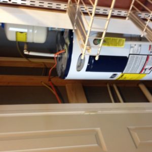

2.洗衣房/食品室/杂物间的布局将热水器放置在主浴室/主衣柜使用的空间。想移动东西,但不知道怎么移动。

考虑如何处理热水器——喜欢节省空间的无罐系统,但没有天然气不确定这是一个好选择。
我不知道如何重新设计东西,如果不知道需要多少空间来装炉子,电板和热水器……
我对重新设计的想法包括把洗衣机、烘干机搬到车库。
我不知道是用同一个炉子好,还是留油备用好,还是买一个新的好。可以把一个新的放在车库里吗,还是最好留在原地?移动热水器的利与弊是什么?

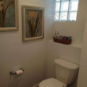

很明显,分隔主浴室和杂物间的墙不是原来的(玻璃块窗户被墙隔开,一排玻璃块在杂物间,一排在墙后,其余的在主浴室。
我附上了平面图。主浴室/衣橱的空间使用很尴尬,上一次购买前的照片显示,淋浴器在现在放厕所的地方,而清单显示洗衣机/烘干机在主浴室里。不确定它是如何布局的,或者做了什么其他的改变。上一个房主没有透露任何结构或重大翻修,但根据照片,他确实调换了厕所和淋浴的位置——不知道这样做是否符合规定或许可,或者是否需要许可。
如果我们重新设计主浴室/衣橱,我有点害怕会发现什么,但我相信空间可以更有效地利用,特别是如果我们搬走或取消热水器。

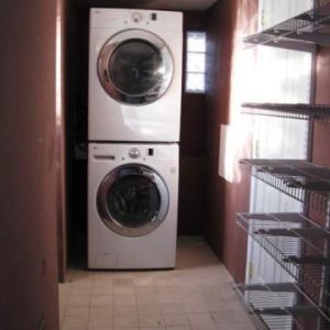

  1. 詹妮弗·霍根||# 1
    皮库特的杂物间和几个主浴室

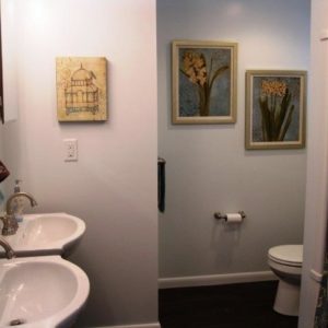

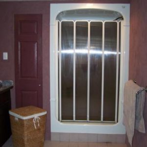

  2. 詹妮弗·霍根||#2
    前主人更换东西之前的主浴室照片。
