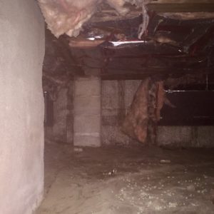

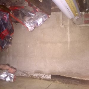

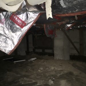

    爬行空间有一个肮脏的地板,外墙是金属车床在里面,在外面的灰泥。地下室的基础墙是CMU,在爬行空间内用灰泥粉刷。下面的图片。从地下室有两扇窗户可以通到爬行空间。
    水/蒸汽管道穿过爬行空间。上面的空间是无条件的,尽管在夏天,如果我们把门廊的门开着,它会有一些空调。但是冬天没有暖气。

    我需要抓取才能验证,但我相信铆钉只延伸到木材门槛板,距离污垢有关。不确定窗台是否腐烂。

    最终,这些木结构墙最低的木质组件将会腐烂(如果它们还没有开始腐烂的话)。你可能想用CMU(混凝土砌块)墙替换这些墙,然后再去绝缘它们。
