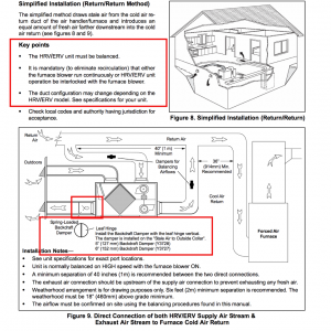

    我已经找到了我的具体单位的手册,并看到应该有一个回排风门侧。(见附)。我检查了排气口,发现没有安装阻尼器。这可以解释症状的减少(我之前提到过)和室内湿度的减少,因为在夏天,我用毛巾或纸板堵住了排气口(显然是关闭了HRV)。
    注意,在“关键点”项下——“鼓风机连续运行或HRV/ERV机组运行与鼓风机联锁是强制性的(消除再循环)”。(联锁-意思是HRV与火炉/空调一起启动?HRV的安装是手动开/关操作。)
    自安装之日起,这两个机组从未联锁,我们也没有连续运行过鼓风机。
    我很快就会安装回吸阻尼器。
