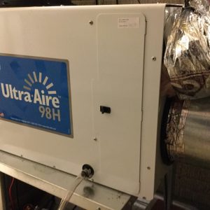

    马克,
    我在我的最后一家房子里有一个超航站器98h。在提供室外空气的同时,它确实努力管理加湿。(而且你需要在一个紧身的房子里通风。)这个单位是非常嘈杂的,但我能够在一个相当容易孤立主生活区的房间里找到它。在您的情况下,您可能需要在机械室中添加一些绝缘和空气密封以缓解声音传输。
    我现在的家里有一个大金导管小裂片。在干燥模式下,它能很快地降低室内湿度,尽管这个地方比我上一个地方漏得多。也就是说,干式似乎在平季效果最好。
    1. Jon R.||#13.
      我很好奇,用超航站器98h正常移动约300个CFM,如何用它作为一种不需要较低的通风策略的一部分(或许60 CFM)?

    1. 詹姆斯喜世||#32
      谢谢马克!我们最终得到了超级航站98h,我们喜欢它。它在阁楼里,无论如何都很安静。它可以完美地管理湿度,并且通风(和MERV 13过滤,显然对Covid)。它在潮湿但冷却的日子里特别伟大。我有一个杀死它的杀戮,它已经使用了大约8美元超过8个月......我已经使用Wirelesstag.net传感器监测房屋周围的湿度,到处都是40-55%的rel湿度。房子不是特别紧张的。我们从来没有过度凉爽,我们发现我们的舒适范围是*在管理湿度时更接近。
