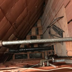

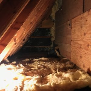

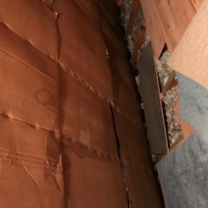

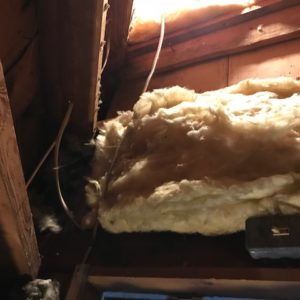

    我附上了一些图片,这样目前的情况就清楚了。编辑:请注意,由于某种原因,它们都被转了90度。我相信这个你们已经见过一千次了但不管怎样就是这样。一面是地板和膝壁上有玻璃纤维的“无条件阁楼”一面,另一面是椽子上有玻璃纤维的“有条件阁楼”一面。顺便说一下,“无条件”的一方目前并不冷。我认为是50-60度,现在外面是20多度。
