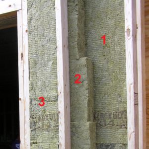

    你可能想要考虑使用吹入的绝缘材料(纤维素或吹入的玻璃纤维),它比蝙蝠棒有很多优点。如果你决定继续使用球棒,我建议你增加两面墙之间的宽度,从1英寸到3.5英寸,这样你就有足够的空间在两面墙之间安装一层球棒(水平安装)。

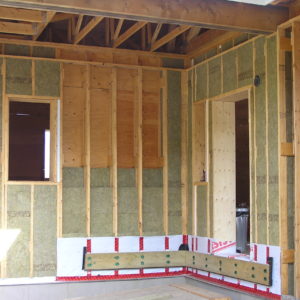

    嗨,山姆。我们做了一个交错的柱墙,2X4的16英寸在9.25英寸的板中心内外,并将喷涂纤维素(R32)和添加2英寸岩棉板(roxul comfortboard IS R 8.4)在房屋外包/胶合板护套层,然后1x4捆扎然后墙板。有些人用胶合板做盘子。但即使是一堵2x6的墙,带有4英寸的刚性绝缘材料,再加上一个雨幕,也能很好地防止雨水进入。我们的详细资料和照片将陆续发布在http://agreenhearth.com/staggered-studs-and-wall-panels/而且http://agreenhearth.com/stone-wool-to-warm-the-heart-and-the-home/.窗户的细节肯定是更多的工作与外部绝缘,但它是值得的-将张贴关于窗户闪烁很快。
  8. 山姆·福勒||# 8
    帕特里克
    谢谢你提供的信息。俗话说,一幅画胜过千言万语。我喜欢这个设计,它对我来说很容易建造。我在没有帮助的情况下自己建造了这座房子,所以我想让事情简单些。如果你用这个设置得到R32,那对我来说已经足够好了。我不需要添加任何严格的外面,不是说这是好还是坏的想法,现在我不是很满意。两个问题。你是不是在内部的2x4螺柱上添加了某种薄板,以防它们变形,如何让纤维素进入腔内,他们有什么特别的东西来保持这个位置。
    山姆
