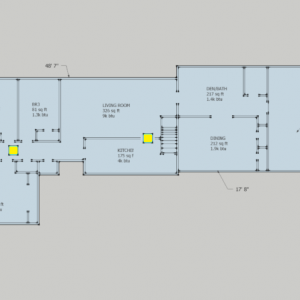

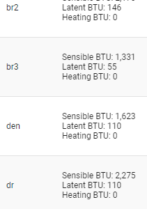

我用coolcalc.com做了一个房间一个房间的热量损失计算得出53k btu供暖21.5k btu制冷。附平面图,面积和冷却btu编号。为了简单起见,我把一个洗澡间和相邻的大厅和另一个洗澡间布置在一起。同样值得注意的是,由于80%的墙壁是玻璃,高客厅btus。
图纸上的绿松石盒子是2'x2'全屋风扇所在的位置。我在想一个简单的解决办法是用一个天花板盒式迷你吐痰机来代替它,大约18k btu/小时。看起来它可能会有点小,但只是在最糟糕的日子。考虑到我们现在过得很好,也许把没用的卧室的门关上就好了。我和我的另一半住在这所房子里,我希望在可预见的未来它能保持这种状态。我知道这需要打开卧室的门来进行空气循环,但这就是我们使用木炉子的方式,对我们来说效果很好。
我有一个完整的地下室,所以下面有足够的空间来铺设管道,但我真的不想。我不想在我漂亮的木地板或漂亮的石膏墙上挖一大堆洞,我讨厌用头撞地下室的管道系统。4:12屋顶上没有多少空间。我确实考虑了一个管道迷你分割中心位于阁楼,与卧室短运行。我不确定是否值得为稍微好一点的空气循环而费劲地使用管道系统,然后我必须计算出回流、未隔热空间中的管道等。我再次为我们两人设计,主要是厨房、客厅和卧室1。
对这个计划有什么想法,或者我应该考虑的其他选择?提前谢谢。

            我调出了去年的一个房间一个房间的cool calc,并再次检查了所有的东西,唯一需要调整的是99%的室外设计条件,我从这里调出:https://farm-energy.extension.org/wp-content/uploads/2019/04/7.-outdoor_design_conditions_508.pdf.99%的散热率从76降至89,整体btu降至24k。
            这片土地是相当树林和房子得到相当多的阴影,所以从它的声音,软件估计将高于现实(约35%以上?)
            基于这些修订的估计,似乎是一个7隐藏的管道(Aru7RLF)+ 12天花板盒(Auu12RLF)和18K压缩机(Aou18RLXFZ)会很好地匹配,并且非常接近我所理解的最热日最多目标是目标。

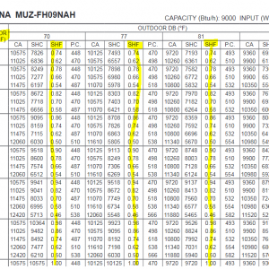

        听起来不错,但是吗?一些富士通规范表明,压缩机输出在干燥模式下严重限制(例如,最大22%,与我所期望的最大潜伏的相反)。所以你常常无法变得更好的干燥和充足的冷却 - 我不想在半夜上升到切换模式。
        有人能说SHR和输出在干模式下是什么吗?我不建议暖通空调设计采用“希望+创可贴”的方法。
        富士通没有帮助 - 他们写(关于他们的型号之一)“允许在低负荷条件下的水分除去高达50%的额定水分去除能力。”模糊(毫无意义),当您需要超过100%的额定水分拆除时不足。
        在表7中,一些旧的其他模型数据(低载射线是可怕的)。
        https://www.nrel.gov/docs/fy11osti/52175.pdf

            一个有限的压缩机范围和多个热交换器来改变cfm/吨听起来不错(而且昂贵),但这是另一个“谁知道”。据我所知,他们也不公布低负荷湿度控制规格。以他们的容量表为例,我得到一个糟糕的SHR = .97。

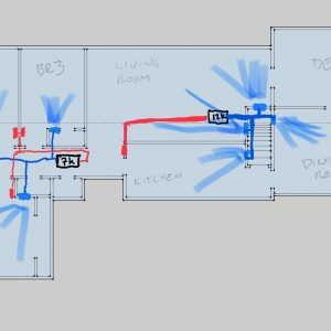

    所说,我倾向于富士通18K多分裂,在室内用隐藏的管道装置。
    起居区是12K单元,安装在地下室,靠近楼梯的楼梯,导致地下室。根据空间,我将在楼梯内部运行管道,或在与楼梯共享背墙的起居室内的机柜内部建立一个追逐。然后,我可以在天花板下方将空气放入起居室,一个寄存器进入餐厅,一个寄存器进入厨房,利用楼梯间顶的开放空间。
    餐厅和书房是扩建的,下面有一堵墙把房子的那部分隔开。我不想穿过它,所以使用楼梯井区域可以让我把一个寄存器到那边。我想在生活区的另一端建一个大的中央回廊。这些只是LR/书房和厨房/餐厅之间的开口,没有门,所以希望空气可以通过这些地方流通。

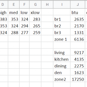

    卧室将由7K单元(或9K?它实际上更便宜......)服务于地下室。我会通过壁橱运行管道,并在天花板下方的每间卧室中寄出。因为回报我会在沿着地板上的每一个发泄,并且在门摇摆地区的尽头恰好思考是一个不太可能被家具阻碍的良好空间。
    7K / 9K / 12K单位所有列出了0.36WG的最大静电压力为0.36WG,在12K方面似乎很容易获得,因为在7K / 9K侧合理可达。如果可能,如果不可能使用刚性管道,圆形,如果没有。我现在正在阅读导管设计的所有事情,并在这方面有一个问题。
    12k机组的最高产量为383 cfm,这似乎与我看到的400 cfm/吨的浆料比一致。7k/9k单元分别列出了324/353 cfm,这与它们需要移动的BTU相比似乎是不成比例的大。为什么?我应该用什么来计算导管尺寸?我的电子表格中的K列将每个单元的总cfm进行了划分,并根据该区域的相对负载比例分配给每个房间。
    还有,关于这个最新的计划,还有其他的想法吗?
    1. 乔恩·R||# 30
      > 12k机组最高输出功率为383 CFM,与400 CFM /吨一致
      在额定负荷下可能产生或可能不产生足够低的SHR(300 cfm/吨将是更好的新标准)。以上大部分内容的要点是,您还应该关注低于设计荷载时的cfm/吨。

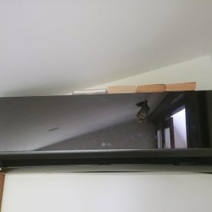

      1. Josh Durston.||# 44
        刚刚尝试过这个,它实际上很好地工作,我能够通过阻止有一些杂志的入口将放电温度从大约14.5degc下降到11.5degc(风扇上最低设置)。
        有点黑客,但如果你愿意摆弄事物,就能很好地工作。大多数情况下,将风扇速度固定到最低设置的时间提供了足够的脱离容量,而不会阻挡空气流量。上周在Mid 70F范围内具有户外露点异常。
        我在地下室里放了一台便携式除尘器(湿度调至55%),它可以防止我的房子变得太潮湿。
        更有动力把东西收紧,密封我的嵌入式照明。
