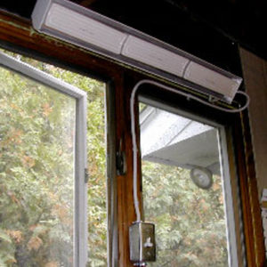

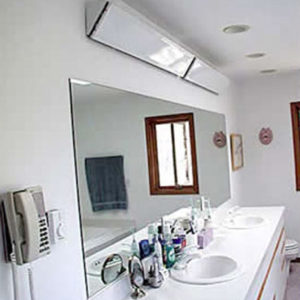

    马尔科姆,马丁的两张照片中的第二张是你的作品吗?安装在窗框上的开关的工业外观是一个绝妙的讽刺。

    马尔科姆·泰勒||# 28
    查理,
    不。我希望我的设计也能达到那种智力水平,但通常都达不到这个标准:)
