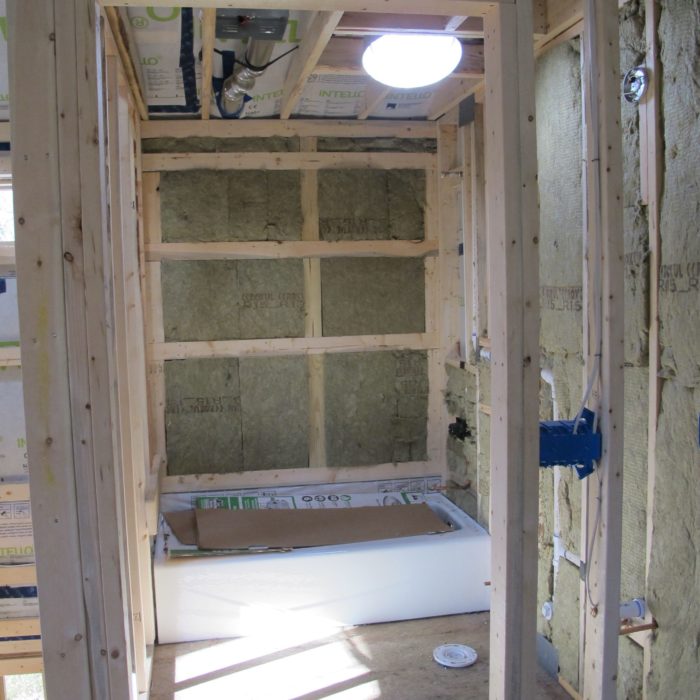

    浴室墙上有张洛克索尔的照片。我们在浴缸后面的墙壁上使用它作为隔热材料,但墙壁是由intello plus智能蒸汽缓凝器保持在适当位置的高密度纤维素进行隔热的。因为我们有空间添加更多的隔热材料,我们添加了Roxul。我的木匠在那个地方做了隔热。浴室的另一面墙是隔音的。我还有几个职位要填补。

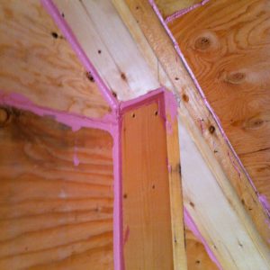

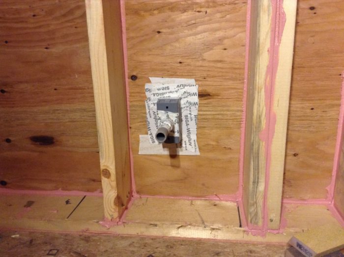

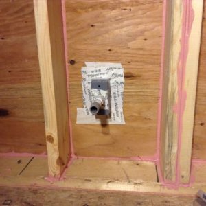

    我认为我们需要有多余的空气密封层,以确保它在未来10-20年或更长时间内有效。首先,你用胶带把保护层粘起来——当你对能源效率感兴趣的时候,这是很容易的事情。然后,你必须决定是否对每个螺柱间隔进行空气密封(这一点已经做得越来越多了),然后是机械追踪或气密层——气密干墙方法或干墙下方的智能膜。我在我们的房子(仍然)上做了3层空气密封。我没有采用密封干墙的方法,因为我知道我无法让干墙工人理解这个过程。我们使用了智能蒸汽缓凝剂——Intello Plus。
    如果你拥有这三种,你就拥有了一个非常坚固、持久的气密系统,绝缘材料内空气流动的阻力就变得不那么重要了。你必须决定你想用空气密封走多远。大部分都是我自己做的,我的劳动是免费的。请看下面的照片。
