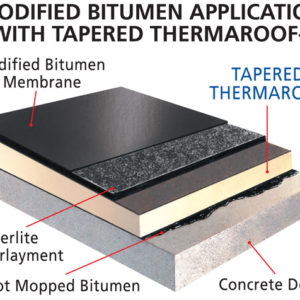

    坚硬的泡沫隔热层应该放在屋顶护套的顶部。你不应该把隔热材料切成条然后插在椽子之间。我包括了一个来自Thermosheath网站的插图(见下图)。
    我还附上了一篇有用文章的链接:绝缘低坡住宅屋顶.
