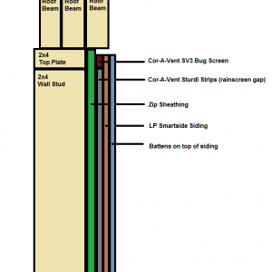

    我忽略了在第一个帖子中包含的横截面图像的一个细节:我计划使用面板壁板和板条。我在第一张图纸中没有包括木条。我已附上的新图纸显示如何壁板和板条将实际站立自豪的2x12屋顶梁。
    我曾考虑按照建议将防水板拧入2x12屋顶梁的底部。但是,如果我这样做,防水板需要足够深才能悬挂在板条上。我认为这会导致两个问题。首先,我担心水会聚集在外露防水板的顶部,并流回2x12屋顶梁的底部d拉链墙护套。第二,板条、壁板和防水板之间会产生一个巨大的空气间隙,通向雨帘间隙;看起来这可能成为害虫的筑巢区域。你们怎么看?

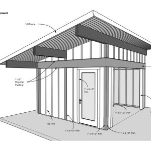

    我还附上了一张显示建筑装饰细节的图片,让您更好地了解这一切是什么样子。图片显示最高的墙上有一扇大车库门;我的建筑用这个细节代替了简单的墙。

      如果这个还没建好,你可以把上面的横梁拿出来和板条齐平。
      板条上的闪光应该还能用。你应该让它倾斜,这样就有一点排水,你可以把corovent移到外面的板条之间或者填充一些山脊通风材料。
      也有非常少的侧壁那里,我将质疑排气的需要,特别是接近一个体面的悬挑。

    @Akos:结构已经竖起并覆盖,但防雨网和侧板还没有打开,所以不幸的是,顶梁无法与板条齐平。当我开始施工时,我没有计划包括雨幕,否则我会考虑顶梁/雨幕的细节。
    关于将corovent SV3 bug屏幕移到外面(壁板顶部)而不是下面,或者使用脊状通风材料填充间隙的好主意。
    我还考虑过在顶部打开雨幕间隙,而不采取任何防风防雨措施。该间隙将非常小,离地面足够高,可能几乎看不见。如上图所示,雨幕顶部附近有一个相当大的悬挑,因此这可能是足够的防护措施伊恩?你觉得呢?
    我在上面贴的带有大型车库门的建筑的图片确实在上面没有什么侧板,但在我的建筑中,我省略了大型车库门,而只是简单的实心墙,使得最高的墙最需要一个通风的顶部雨幕。

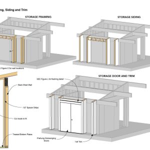

    在我做这件事的时候,还有一个问题要问大家:你认为建筑物后面(最短的)那一边需要防雨网吗?它有一个18英寸的屋顶悬挑(有一个计划的排水沟),部分将由一个带有外伸门的存储区保护(见附图)。我正在考虑将壁板直接连接到护套上,因为它看起来永远不会被弄湿。
