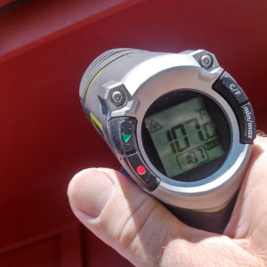

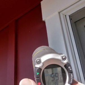

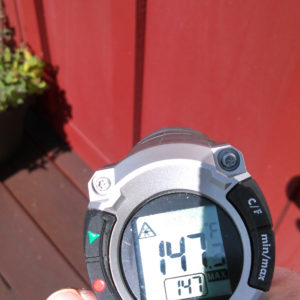

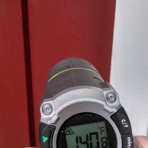

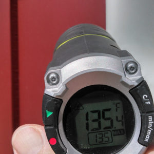

在“轶事数据”这一类别下,以下是我昨天中午拍摄的一些南墙临时工照片。外面有华氏82度。(这里显示的是从下到上。)

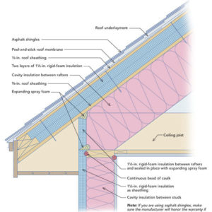

例如,如果屋顶组件类似于下面的图片,则阁楼未辩护。如果安装了Soffit通风口并将墙的Rainscreen排放到拱门中,那么会有任何问题(所以空气可以进入墙壁组件的底部,进入屋檐然后通过距离拱门中的通风口退出)
应对E247
E247,
只要当地代码许可证,就没有理由无法排放到拱门区域中的雨罩。
如果拱腹通风 - 即,如果您的拱门材料允许空气流动 - 通过这种方法可以通过Rainscreen Gap的空气运动。
