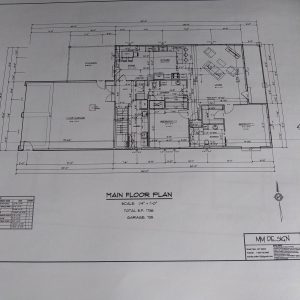

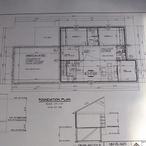

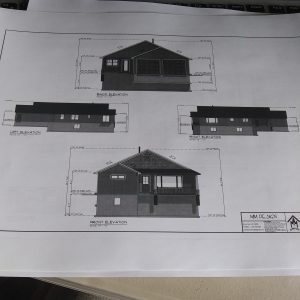

我感觉有点不堪重负,悲伤和无能为力。我正在努力寻找有建筑科学理解和哲学的承包商。我昨天与昨天与别人谈过了呼吸所需的房屋,当我们做得很有一点时,我们乘坐了400,000美元的建筑物......他正在投入vynil。它只是没有加起来。我们可以获得300,000美元的贷款和银行认为会给我们蠕动的房间。
我们的设计是一个简单的矩形,屋顶寿命面向南方,我认为是太阳能的想法。我们正在使用ICF块来构建地下室。我曾问过我的混凝土板,人们认为我疯了。
我对罗克沃特外部绝缘感兴趣,但不知道成本可能是多少?我对Alpen Windows也非常感兴趣。我认为如果我们忍受嗯,我们的HVAC系统可以缩小。我对迷你分裂感兴趣,而不是地热。
我有这么多说,但不知道从哪里开始。请帮助!
  1. Lesley_Farm_Girl.||#1
    这是我的计划第1页,共3页。
  2. Lesley_Farm_Girl.||#2
    第2页,共3页
  3. Lesley_Farm_Girl.||#3
    第3页,共3页

  7. Steve Knapp CZ 3A格鲁吉亚||#10
    嗨莱斯利,
    在“漂亮的好房子”中搜索网站的文章(见//m.etiketa4.com/article/the-pretty-cood-house., 例如)。这就是你想要做的事情。
    建筑成本从一个区域到另一个区域都变化。和更多的农村或更少的密集的Metros不一定昂贵。我最近发现,NC的Ashevile比亚特兰大,GA贵,这真的很惊讶我。
    当你的大部分费用捆绑在劳动中,很难修整建筑物的成本。您对大量储蓄的最佳选择正在缩小家庭的占地面积。如果施工是250美元的平方英尺(一个不是不切实际的数字),一个带1730平方英尺的房屋将运行432,500美元。但是,如果您可以将生活空间减少230平方英尺,您的全能是375,000美元。
    关于缺乏绿色友好的建设者,这是一个普通问题。您将通过不努力强制在他/她的舒适区以外的传统建设者来拯救自己很多心痛。相反,寻找想要了解更多关于当前最佳实践的建筑商(如绝缘基础和板坯)。
    1. Lesley_Farm_Girl.||#12
      谢谢史蒂夫!我非常感谢你的洞察力!我们拥有的足迹是1763平方英尺......此时不会改变。我们有两个孩子,可能还有一个。我还考虑到空气,至少有时偶尔打动我的地下室以获得额外的收入。
      现在,我只需要说服我的丈夫在地下室中绝缘混凝土板。我需要找到一个良好的保温专业人员与我们交谈!
      1. Steve Knapp CZ 3A格鲁吉亚||#13.
        这是一篇关于子板绝缘的文章。(https://www.greenbuildingadadadisor.com/article/determining-sub-slab-rigid-foam-ttickness)请注意,在该国的许多地区,您可以购买泡沫的再生泡沫,而不是新材料。它也是那种有助于您的预算的DIY项目。
        1. Lesley_Farm_Girl.||#14

    你的计划显示了完成的地下室;稍后,你可以完成,只是做框架和MEP粗暴。前面节省了一些钱,而不会牺牲你的项目绩效目标。
    1. Lesley_Farm_Girl.||#30
      我们谈到了生活在地下室,然后完成楼上。
