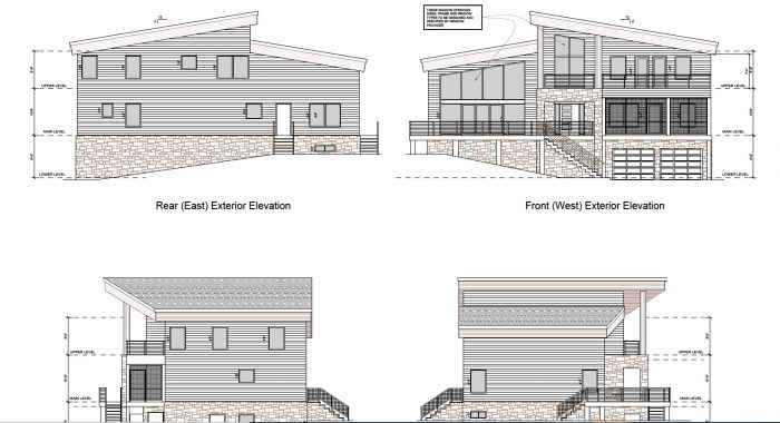

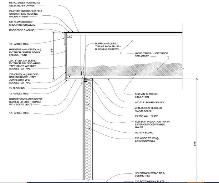

我们在盖房子,我想找出最经济有效的方法来隔绝屋顶组件。我的建筑师把它设计成一个通风组件(见细节),但我在一些地方读到,我们的音调太低,无法有效地通过空气空间,这可能导致凝结问题。细节显示的好吗?或者我们应该做一些改变,也许不发泄?

    的确,2/12的斜屋顶在通风方面存在问题,但你有一个很大的优势,那就是你的桁架是如此之高,给了你一个非常深的通风通道的可能性。有良好的气密性,并坚持1/150的通风比应该是好的。建筑师是否详细说明了顶棚顶是如何在顶部通风的?
    工作图纸需要清理一下。这里有一堆基本错误:
    -是哈迪,不是哈迪
    -屋顶结构被称为“木桁架/I托梁”,当没有真正的选择,如果结构是2'-8英寸深。
    -有一个说明“楼板托梁之间有2倍的阻塞”。地板托梁什么?
    -指向“2倍壁板”的箭头指向护套。
    -你会像图中那样使用单顶板吗?
    我之所以提出这些问题,是因为合同图纸中的错误可能会在以后的工作中造成真正的问题——它们让我怀疑其余的文件是否可以通过这一细节来说明它们的质量。

      所以我们不会有这么深的i型托架。木材供应商指定了16英寸深的工字托梁。那通风通道还够深吗?
      我没有嫁给一个通风的组件,不通风对我来说也很好,可能实际上是可取的,因为我们想安装的底饰材料没有通风版本。

        你的屋顶有两部分。由于下部靠墙,不容易通风,可以在Z口上用穿孔金属和一些闪光来完成,我会检查屋顶供应商是否有可以在您的斜坡上工作的细节。
        上部易于通风,采用标准的拱式进气道和顶部的半脊式排气。你也可以在顶部使用底部通风口,但这将是不太有效的,因为高度差较小,如果你的天花板是气密的,你没有任何管道通过椽,它可以工作。
        对于托底通风口,您可以使用您的无穿孔托底材料和连续衬垫托底通风口的组合。如果你得到一个黑色的通风口材料,并把它放在墙附近的第一件事,它会消失在阴影中,不会被注意到。
        在你的斜坡上,唯一不排放的选择是喷雾泡沫,这不是最好的环保足迹,当然也不是一个低成本的选择。
        你的阶梯式屋顶增加了很多复杂性,唯一有意义的方法是在阶梯式屋顶上安装天窗。如果这不在你的计划中,我会简化你的生活,把它变成一个低坡度的山墙屋顶。

            你可以从这五个可以工作的屋顶中选择一个。如果你决定使用一个通风装置,要知道它在那个斜坡上是边缘的,并且依赖于很多清晰的通风区域和深通道。

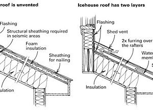

            外部绝缘选择(“紧凑型屋顶不通风”)是一个伟大的高性能选择,肯定会工作,但会增加成本。除了刚性的成本,这意味着两个屋顶甲板加上找一个安装足够熟悉,不会要价过高。
            “冰屋”屋顶是只有在非常寒冷的气候和大量降雪时才需要的东西。此外,屋顶甲板上方的通风与下面的不一样,所以你的代码官方可能会拒绝它。

    2. paulmagnuscalabro||# 6
      马尔科姆,
      谢谢你提到“Hardie”和“Hardee”的拼写错误——我无法忘记所有的反对意见都来自于一家Hardee快餐店。你关于所有其他看起来很小但可能是大问题的错误的观点是很好的——我的第一个想法是,如果这一个部分包含这么多错误,很可能是构建的其他方面没有考虑清楚。Doelman,这可能有点遥远,但如果您有任何建筑商或建筑师的朋友,可能会对绘图集有更好的帮助。
