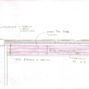

    这是一个建筑物的一半的设计,另一半是大教堂天花板,有一些刚性泡沫(我不能告诉多少)一个房间Hasno绝缘。尽我所能,我可以告诉它是2x6舌和凹槽天花板上的5/8装饰。我们可以在此内部安装5.5英寸的刚性泡沫,然后在6英寸的汽车壁板上。箔面对聚四巴?
    再次感谢你的帮助
