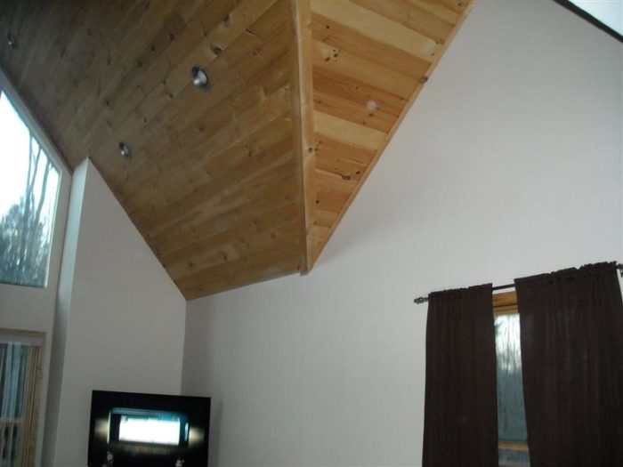

纽约北部新建造的住宅(气候寒冷),整个教堂的天花板。R38纸饰面,胶合板和T&G松木覆盖整个天花板。漫长的冬季过去后,温暖的天气导致水从山谷内部流下,沿着墙壁流下,至少持续5-6个小时。一名屋顶承包商说,这是由冰造成的,所以我更换了两个山谷的瓦片和护栏等。上周日下午,我的屋顶漏水了(没有下雨或下雪)。我不知道除了拆天花板和喷泡沫还能做什么。山谷附近的绝缘工作不好,会导致足够多的水扩散,从而导致这种泄漏吗?我也可以灯,这可能会导致问题,然而,我知道泄漏以上和超出灯。有一个地方,我能接触到屋顶的底部,在两个洞里都是湿的。平均来说,峰值的RH在45%到55%之间,有点高,但我不认为这是原因。
我还安装了泡沫塑料挡板通风口在山谷从山脊到LVL山谷椽,如果有什么可能是伤害的情况,但我真的不知道。
我太激动了,如果有人能帮上忙,我将不胜感激。

    在我听来肯定是凝结的问题。奇怪的是,在更冷的天气里却不会发生这种情况——也许是干燥的空气降低了凝结势,或者冷凝物在屋顶下面结冰了。你需要找出所有空气漏进天花板的地方,并阻止它们。根据我的经验,罐头灯几乎是无法解决的。

    我相信它整个冬天都在凝结,在它的外壳下面结冰,第一个温暖的春天就会使它解冻,一次就会有4个月的凝结
    马丁Holladay||# 5
    斯科特的答案是正确的。这种现象很普遍。凝结形成冰;温暖的天气使冰融化。
    问题在于不完善的空气屏障。很明显,凹陷的光线会导致这个问题。屋顶有通风通道吗?很明显,在山谷里通风是很困难的,如果不是不可能的话,所以使用玻璃纤维球拍是一个错误。

    山脊是用眼镜蛇排气系统进行排气的,我最近刚刚封锁了山谷上方的部分,因为它什么都没有做,至少我认为它没有。即使在山谷中,这些空腔也用泡沫塑料挡板进行通气。
    马丁Holladay||# 7
    斯科特,
    很明显,山谷隔热层上方没有任何气流。玻璃纤维护壁在大教堂的天花板上总是有风险的,只有在空气屏障完美且上方有一个良好的通风通道时才会起作用。

    在你的情况下,我建议使用无通风的屋顶和密封的空气屏障。这意味着,你要么需要在屋顶护套顶部安装刚性泡沫——这个解决方案需要拆除现有的屋顶——要么需要在屋顶护套底部安装喷雾泡沫——这个解决方案至少需要拆除一部分现有的天花板。
    你可以试一试折衷的办法:把所有凹陷的罐头灯都拿掉,把洞封起来,使它们密封。然后你可以在其他地方安装表面安装的照明装置。

    答:不。瓦片应剥去。然后应该安装刚性泡沫,然后再铺一层护套。或者,你可以安装一层钉基(一边粘有OSB的刚性泡沫)。如果你走这条路线,别忘了密封通风槽的开口和出口通道。

    这是有可能的——尽管当你的屋顶由沥青瓦组成时,外部不会太干燥,如果有的话。(建筑科学家们一直在争论,风是否会通过沥青瓦使建筑表面干燥。)
    通常情况下,你会做出几个共同的决定,将你的屋顶组件推向失败的方向:
    1.由于有山谷,屋顶的形状不利于通风,但你选择了一种需要通风的绝缘材料。
    2.你选择了一种不透气的通风挡板。
    3.你选择了一种屋顶衬垫——冰和水盾——那是不透水的,你把它安装在整个屋顶上。
    4.你没有在室内设置一个空气屏障,你还在天花板上安装了漏气的凹形灯。
    5.你选择了一种绝缘材料——玻璃纤维球拍——众所周知,它是透气性很强的。
    如果你只犯了其中一个错误,你的屋顶可能就没问题了。但综合起来,这些错误就是失败的原因。

    我也用无气孔的屋顶组件(R25硬质泡沫后面加一层护套等)做了一些快速计算,我的数字表明,在冬季,护套的内部温度仍将低于露点。我忽略了室内饰面、外部覆层和热桥效应的热阻,如果我重建我的屋顶,我想确保成功。玻璃纤维绝缘层的气阻器是否解决了这个问题?

    我非常确定你不是在计算中犯了错误就是使用了过于保守的露点计算方法。相信我:如果你在屋顶平台上安装R-25硬质泡沫,你就不会有滴水的天花板,除非你的屋顶漏水。
    如果你的屋顶覆盖层在冬天积累了一些水分,它仍然可以干燥到内部,只要你没有任何内部聚乙烯。

    看看你的数据,我认为你会没事的主要原因是你的R-38玻璃纤维层不会像你想象的那样让你的护套保持寒冷——因为它在R-38时并没有真正发挥作用,因为所有的空气都从它里面漏出来(可能)。
