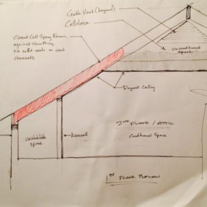

    谢谢你的回复。我对情况的描述有点令人困惑,我道歉。平坦的天花板仅在空间的中间三分之一上延伸 - 在房间的边缘上,天花板遵循椽子(大教堂风格)的下面。这是一个旧房子,所以第二楼是一种完成的阁楼。我附上了一个快速素描(不是缩放),说明了有问题的提案。红色舱口盖代表天花板的俯仰部分上的CCSPF。
    因此,这个想法是将天花板的倾斜部分视为不打发的大教堂天花板,然后将“阁楼”空间的小三角形通风在平坦的天花板和纤维素上方。这种通风将通过山墙通风口和/或脊通孔(没有拱门通风口或通道)。我的问题是,如果我在这种混合条件下创建问题,那么这种通风是否足够了。
    显然,可行的方法是简单地将整个屋顶结构泡沫作为您的文章的不辩护的大教堂天花板。但是,我对这种替代方案感兴趣,以便减少泡沫量而不会增加条件空间的数量。感谢您对此的反馈。
    马丁·霍洛拉||#3
    r.威廉姆斯,
    你的草图对应于我的建议,所以你们都设置了。如果我开始误解,我很抱歉。
    不要担心山墙通风口的充分性 - 只要你注意气密性,一切都会好的。有关此主题的更多信息,请参阅所有关于阁楼通风。
