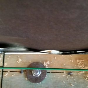

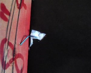

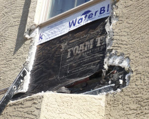

      将带泡沫作为适当的空气屏障(无OSB)。我百分之百不同意你的观点。他们在坚硬的泡沫上打了成千上万个钉钉来固定金属车床。这就产生了到处都是破碎的泡沫,这数千个穿透就等于数千个空气泄漏。
      我从来没有住过像我以前在Phx的家那样痛苦的房子。大风时房子的架子使人不安。我的山墙在大风中会弯曲。听起来就像一艘老木船在海上被撞得粉碎。

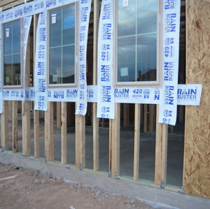

      没有OSB护套的情况下,需要一些更好的细节工作。否则,你就会陷入讨厌的空气和虫子进入的境地:
  6. Peter L||# 8
    所谓的“空气屏障”乘以1000个订书钉。

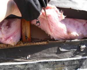

    这是没有OSB护套的开放式框架的最终结果。大雨时墙壁漏水。这可能需要10年的时间才能显现出来,因为季风雨是零星的,进入墙腔的水可能会通过墙腔,而不会通过干式墙。现实情况是,墙壁在空气和水中不断漏水。90%的房主都不知道,直到一场大雨暴露了潮湿的干墙。
  7. Peter L||# 9
    密封窗户以打开空气。真是难以置信,但这是真的。在风中摇曳。这对建筑贸易和建筑科学来说是多么可恶的事。

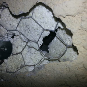

    另一张照片显示了灰泥外套是多么可怜,缺乏OSB护套。下螺杆时,灰泥塌陷,螺杆进入壁腔内。他们得找个螺柱把螺丝钉固定在上面。
